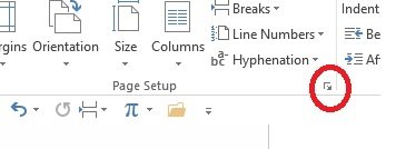

دوستان کامپیوتری کمک فوری :/
میخوام یه مقاله رو تو ورد دو ستونه کنم ، اما موقعی که حالت دو ستونه رو انتخاب میکنم برعکس دو ستونه میشه ، ینی تیکه اول متن میشه ستون دوم که سمت چپه و ستون اول میشه تیکه دوم متن...چرا اینجوریه؟؟ چیکار کنم حل شه مشکلم؟؟؟
خب در همون کادری که columnsهست ی فلش کوچیک هست ک توی تصویر مشخص کردم ،روش کلیک میکنی ی پنجره براتون بازه میشه در تب layout قسمت section direction ک بطور پیشفرض left to rightهست شما تغییرش بدید به right to left.دیگه مشکلتون حل میشود.
موفق باشید.
