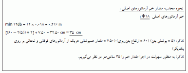

این قسمتی از یه سوال برای متره ست من نمیدونم این min12 db چیه ؟
ممنون میشم کمکم کنید :
مرتبط به نحوه محاسبه مقدار خم میلگرد های اصلی :
مشاهده پیوست 228401
درود بر شما ..........
آیین نامه بتن ایران (آبا)
[SUB]8-0 علایم اختصاری [/SUB]
[SUB]Ab = سطح مقطع یک میلگرد آرماتور جلدی برای بتن حجیم ، میلیمتر مربع [/SUB]
[SUB]Asmin = حداقل آرماتور جمع شدگی و حرارت ،میلیمتر مربع [/SUB]
[SUB]d b = قطر اسمی میلگرد یا سیم ، میلیمتر [/SUB]
[SUB]d c = فاصله مرکزی میلگرد آرماتور جلدی تا سطح بتن در بتن حجیم ، میلیمتر [/SUB]
[SUB]h = ضخامت دال ، متر [/SUB]
[SUB]s = فاصله مرکز به مرکز میلگردها در بتن حجیم ، میلیمتر [/SUB]
[SUB]α= ضریب تعدیل آرماتور حرارتی و جمع شدگی [/SUB]
[SUB]8-2-4-2 قلابهای استاندارد [/SUB]
[SUB]در این آیین نامه هر یک از خمهای مشروح زیر قلاب استاندارد تلقی می شود : [/SUB]
[SUB]الف – میلگردهای اصلی [/SUB]
  • [SUB]خم نیمدایره (قلاب انتهایی 180 درجه ) به اضافه حداقل 4db طول مستقیم ولی نه کمتر از 60 میلیمتر در انتهای آزاد میلگرد .[/SUB]
  • [SUB]خم 90 درجه (گونیا ) به اضافه طول مستقیم برابر حداقل 12dbدر انتهای آزاد میلگرد .[/SUB]
  • [SUB]خم 135 درجه (چنگک) به اضافه طول مستقیم حداقل 8db در انتهای آزاد میلگرد .[/SUB]
[SUB]ب – برای میلگردهای تقسیم و خاموتها [/SUB]
[SUB]- خم 90 درجه (گونیا) به اضاضه حداقل 6db طول مستقیم ولی نه کمتر از 60 میلیمتر در انتهای آزاد میلگرد، برای میلگردهای به قطر 16 میلیمتر و کمتر . [/SUB]
[SUB]- خم 90 درجه (گونیا)به اضافه حداقل 12db طول مستقیم در انتهای آزاد میلگرد، برای میلگردهای به قطر بیشتر از 16 میلیمتر و کمتر از 25 میلیمتر. [/SUB]
[SUB]- خم 135 درجه (چنگک) به اضافه حداقل 6db طول مستقیم ولی نه کمتر از 60 میلیمتر در انتهای آزاد میلگرد . [/SUB]
[SUB]- خم نیمدایره (180 درجه ) به اضافه حداقل 4db طول مستقیم ولی نه کمتر از 60 میلیمتر در انتهای آزاد میلگرد .
[/SUB]
بدرود.

با سلام.
میشه بگید دلیل این تقسیم بر دو چیه ؟
بعد نقش حساب کردن خم ارماتور چیه توی فرمول پایینی نقشی نداشته ، حساب نکرده !
ممنون میشم کمکم کنید .

با سلام.
مشاهده پیوست 228602
با سلام: جناب مهندس:
تصور بنده این است که شبکه فشاری بالا و پایین قطر میله گردها کسر شده اند وتقسیم بر دو برا ی نصف مقطع (هرخم-جدا) بوده-البته می توانست خیلی ساده تر بنویسد. در فایل ضمیمه نوشته ام. در عین حال مهندس -معمولا شعاع خم را 5 تا7 سانت می گیرند در حالت 90 درجه ودر حالات دیگر:120-130-180درجه بدیهی است شعاع محاسباتی وفرق دارد. در حالات عادی مقدار5 تا7 سانت کافی است.در فایل ضمیمه موارد تقدیم شد. چون این جا نمی شود کامل شرح داد. موفق وموید باشید.
مشاهده پیوست kham.pdf

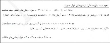

با سلام و خسته نباشید .
مشکلم اینه طول میلگرد های ارماتور انتظار رو اومده حساب کرده و بعد قسمت سکشن که طول ارماتور رو حساب کرده از دوباره ارماتور انتظار رو هم محاسبه کرده ؟​

تو این مثال هم خم رو دوبار حساب کرده یه بار اومده گفته که میزان خم 0.25 و یه بار هم چون عرض 40 سانته تقسیم بر 2 کرده مگه هر دوتای اینا یکی نیستن
ENG.L.S
کاربر فعال تالار مهندسی عمران ,

مشکلم این بود که اون 40 سانتی متر خم نیست تو شکل طول رو از محور 1 تا 3 مشخص کرده و باید مقدار 40 تقسیم بر دو را به هردو گوشه اضافه کنم.
