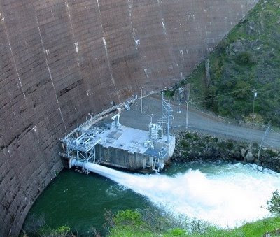

سرریز نیلوفری، تصویر

سرریز نیلوفری: در جایی که نتوان از سرریز رو گذر استفاده کر د،از سرریز نیلو فری استفاده میگردد. این سرریز به شکل قیف میباشد و در انتها به تونلی با انحنای مشخص ختم میگردد.
