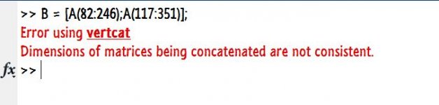

دوستان این ارور به خاطر عدم تناسب سایز هست؟
ولی نباید مشکلی باشه. من از یک قسمت از یک ماتریس دیگه خواستم سطر و ستون رو بکشم بیرون
مشاهده پیوست 256265مشاهده پیوست 256266
برای اینکه از متلب خواستید یک بردار سطری 165درایه ای رو به عنوان سطر اول، و یک بردار سطری 235درایه ای رو به عنوان سطر دوم در ماتریس B بریزه؛ روشنه که همچین کاری غیر ممکنه.
irpersian20
راستش تازه فهمیدم. من اشتباه می نویسم کد رو کاملا.
ببخشید من در اصل میخواهم یک ماتریس 165 سطری و 235 ستونی داشته باشم. بدون حلقه for ممکن هست؟
کد:
B = A(82:246, 117:351);
