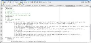

Hadie89
clc;
clear;
close all;
% Reaction Parameters
P=1;
T=800;
Tg=800;
Rg=8;
R=8.314;
% Molecular weight
M=2+28+44+32+16+18;
% R7
k=0.0265*exp(3968/Tg);
% R2
Tpar=800;
k2=4.93*1000*exp(-18552/Tpar);
k3=1.11*10*exp(-3548/Tpar);
k4=1.53*(10^(-9))*exp(25161/Tpar);
% Rcracking
rotar=51;
% R1
landa=3*(10^8)*exp(-30178/Tpar);
% Emulsion
emf=0.8;
% Hydodynamic Parameters
u0=0.13;
umf=0.09;
gama=0.005;
Nor=3.44;
% D reactor
% dre=0.078;
% l=0.078;
% a=0.65*(pi/4*(l^2)*(u0-umf))^0.4;
% h=1.3/(9.8^0.2)*(u0-umf/Nor)^0.4;
ue=umf/emf;
D=0.01;
% Diff coef (eq kbc)
Dc=0.01;
fdot=@(t,y)[(-(2.19*(10^(5)).*exp(-13127/Tg).*(y(1)*y(4)))+(2.7*10^3)*exp(-1510/Rg).*(y(2)*y(6)-(y(3)*y(1))/k))
((-10^17.6).*exp(-20000/Tg).*(y(2).^0.25).*(y(6).^0.5)-2.7.*(10^3).*exp(-1510/Rg).*(y(2)*y(6)-(y(3)*y(1))/k))
(0.5*(10^17.6)*exp(-20000/Tg)*(y(2)^0.25)*(y(6)^0.5)+1.58*(10^16)*exp(-24343/Tg)*(y(5)^0.7)*(y(4)^0.8)+2.7*(10^3)*exp(-1510/Rg)*(y(2)*y(6)-y(3)*y(1))/k)
(-0.5*(10^17.6)*exp(-20000/Tg)*(y(2)^0.25)*(y(6)^0.5)-2*1.58*(10^16)*exp(-24343/Tg)*(y(5)^0.7)*(y(4)^0.8))
(-1.58*(10^16)*exp(-24343/Tg)*(y(5)^0.7)*(y(4)^0.8)*exp(-24343/Tg)*(y(5)^0.7)* (y(4)^0.8))
(2.19*(10^5)*exp(-13127/Tg)*y(1)*y(4)+2*1.58*(10^16)*exp(-24343/Tg)*(y(5)^0.7)*(y(4)^0.8)-2.7*(10^3)*exp(-1510/Rg)*(y(2)*y(6)-y(3)*y(1))/k)];
startval=[0.15 0.09 0.19 0 0.02 0];
step=0.1;
method=1;
myODERKGen(fdot,[0.2 0.8],startval,step,method);
Hadie89
ـ قرار نیست جواب هر معادله ای با کوچیک کردن گام بهتر بشه؛ ولی معمولاً برای خیلی از مسائل بهتر میشه.
ـ خواستی برنامه رو بذار اینجا ببینم چیکار کردی.
یه سوال دیگه که داشتم اینه که من با خروجی گرفتن از این فاکنشن رانگ کاتای شمام مشکل دارم

meytim
متخصص محاسبات عددی و MATLAB
اول یه توضیحی بدم : من شش تا ode دارم که باید همزمان حل بشن دلیل اینکه از سولور های ode45,ode15s و اینها استفاده نکردم این بوده که tspan من از صفر شروع نمیشه و هر چقدر که تو هلپ متلب و نت جستجو کردم راهی برای تعریف تی اسپن از نقطه غیر صفر پیدا نکردم این شد که تصمیم گرفتم با رانگ کاتا حل کنم
ـ توی توابع متلب لازم نیست tspan از 0 شروع بشه.
ـ توی خود راهنماش هم می تونید ببینید؛ کافیه توی پنجره فرمان دستور زیر رو تایپ کنید و Enter بزنید
کد:
help ode45
ـ تابع ode45 متلب، روش رانگ _ کوتای 4گام adaptive stepsize هستش؛ خیلی پیشرفته تر از اونیه که من نوشتم. البته ode15s متلب روش بسیار پیشرفته تریه.
ـ سولور که نوشته بودی چیه؟! من نشنیده بودم.
Hadie89
کد:
help ode45
solver منظورم بود،سالور باید مینوشتم :))))
نه اگه غیر صفر بدیم اصلا حساب نمیکنه یا اینکه فقط تو همون t اولیه میده که یه نقطس و غلطه. من امتحان کردم

ـ متغیر مستقلت چیه؟
ـ اون عبارت fdot الآن به ازای چی باید محاسبه بشه؟ بردار 6درایه ای جواب نمیده؟
ـ اون نقطه هایی که گذاشتید برای چیه؟ عملیات درایه به درایه نداریم که اینجا!
ـ این رویه رو دیدم بعضیها درس میدن؛ اما رویه معقولی نیست. معقولش اینه که معادلات دیفرانسیل رو توی یک فایل "تابع" جدا تعریف و ذخیره کنید. بعد توی یک فایل "دستخط" جدا با استفاده از این توابع حل معادله دیفرانسیل اون "تابع" رو فراخوانی و حل کنید. بعدش روی خروجیها هر پردازشی که خواستید انجام بدید. مثلا" معادلات رو توی یک تابع مثل زیر بنویسید و ذخیره کنید.
کد:
function fdot = LHS6ode(t,y)
fdot = ...
قبل از اینکه دستخط رو بنویسید، تابع رو تست کنید و مطمئن شید که درست کار می کنه.
و بعد یه دستخط مثل زیر بنویسید.
کد:
% main
[t,y] = ODERKGen(@LHS6ode, [0.2 0.8], startval, 0.05, 1);

Hadie89
ـ متغیر مستقلت چیه؟
کد:
fdot = ...
کد:
% main
متغیر مستقلم t هستش،اون نقطه هارو نمیزارم خودش اررور میده که یزار
Hadie89
اذیت نکن؛ من 19 ساله دارم از این توابع استفاده می کنم؛ همچین ادعایی درست نیست.
من جسارت نکردم، اما شما امتحان کن یبار ببین حل میکنه؟ برا من که مثلا بین 0.2 تا 0.6 میخام بازه بدم فقط تو 0.2 حساب میکنه
