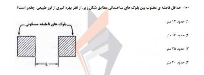

درست گفتی اما چرا ؟؟ من تو توضیحی که دارم نوشیب مناسب برای دستیابی به نور کافی بین بلوک ها 200% یا زاویه 60 ....حالا چجوری حساب کرده شده 12؟؟![]()

اقا ابرام داره در باره نور طبیعی حرف می زنه ها !!! حواست هست ایا ؟8*3=24....................24/200=12 به همین راحتی![]()
من این سوال رو بلد نیستم ... برا همین سوال پرسیدم ...یعنی توضیح خاصی داره؟
اخه یه حد فاصل 1/200 بین ساختمونا داشتیم که ربطی به نور و ... نداشت

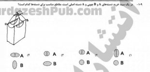

من هم 4 زدم بعد رفتم دیدم 1 زده با اون توضیح مسخرش اه اه اهبچه ها اینو گفته 1 درسته امامن میگم 4 میشه........... چرا آخه؟؟
