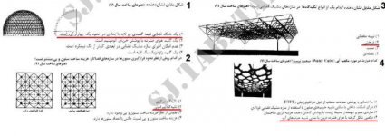

آقا جواب سوال اولیتو قبول ندارم.این هسته برشیه.دقت کنین 4 تا دیواره دور ی حفره
اگه دیوار برشیه پس بقیه اش کو؟!!
البته من دیدم که گفتن هسته برشیه هااا وگرنه منم اول گفتم دیوار برشی:confused:
عزیزم کجا دیدی نوشته هسته برشی؟
منطقی تر به نظر میاد که دیوار برشی باشه آخه معمولا هسته برشی رو که کنج نمیذارن،پیچش ایجاد میشه....اما دیوار برشی میتونه باشه دقیقا کنج روبروشم دو تا دیوار برشیه

جواب ها
2
4
4
این سوال1 اشتباست فکر کنم چون از چهارتا دیوار برشی که یه هسته تشکیل دادن درست شده یعنی بسته شده:redface:
