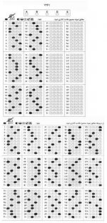

این سوال 88 هنر ساخته.این کلیدشه.توی جزوه طباطبایی هم خوندم گفته بود هسته برشی

بله میدونم اما دفترچه ها A B C Dدارن که هر کدوم کلید جدا داره - الان این کلید شما مربوط به کدوم دفترچه اس؟آخه گزینه ها تو دفترچه های مختلف جابجا میشه....بعد یه سوال دیگه الان کلید بالاییه یا پایینی؟
mitra2470
بله درسته.سوالات دفترچه A هست.کلید هم دفترچه A
قسمت بالایی
mitra2470
اره این درسته ولی خب سوال که نپرسیده کجا بذاریم.خودش گذاشته توفقط باید تشخیص بدی اینا هسته تشکیل دادن.اگه وسط میداد که اونوقت چجوری ما رو گمراه کنن!!!!!!1
اوکی ممنون :) حق با شما بود....ممنون که مارا از گمراهی در آوردی دوست عزیز:D
مشاهده پیوست 190635
هسته برشی عموما بسته یا نیمه بسته است و در وسط یا گوشه هاست.فرم u شکل هم می شه.اونایی که تو جزوه سروش نیاست رو من هم دیدم و کاملا درسته ولی دقت کن که اونا بسته هستند عزیز!
ولی اینی که تو سواله ، دو تا دیوار بازه تو گوشه ، اینو از هر مهندسی بپرسی می گه دیوار برشی!
مهندس اینا از شما بعیده.:smile:
ولی من هم تو شکل شما شک کردم!تو این شکل شاید یه مستطیل بسته هم هست!در کل مرگ بر سنجش!

منم اینو فک میکردم دیوار برشی ولی وقتی اختلاف نطر پیش اومد کتاب فناوری نوین نگاه کردم همین شکل و همین قسمت نوشته هسته برشی..کلا سنجش خر است............فنی ام خر است تاریخم که دیروز گفتم...اصلا ارشد خر است...

آخه اونور ساختمانو نگاه کنی دو تا دیواره که با v مشخص شده و اینورش هم همینطور ، ولی یه مستطیل رو بالای اون دو تا دیوار کشیده که منو گیج کرد!
درضمن سوالو از جزوه طباطبایی برداشتم و جوابشم دیوار برشی زده!
