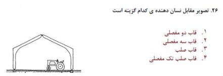

بچه این خیلی بهش میخوره قاب 3 مفصلی باشه.ولی نمیدونم چراقاب صلبه!!!!!!!!![]()
بله پویان جان.درسته...
لانه زنبوری شدن تیر باعث افزایش مقطه تیر و افزایش مقومت خمشی تیر و کاهش مقاومت برشی تیر مشود.

اما من یه جا خوندم افزایش تیر لانه زنبوری ایجاد کمانش میکنه![]()
صلبه.بچه این خیلی بهش میخوره قاب 3 مفصلی باشه.ولی نمیدونم چراقاب صلبه!!!!!!!!![]()
مزیت های قوس سه مفصلی چیست؟![]()
