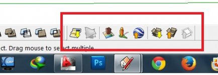

اینم مشکل من که میبینید غیر فعالهمشاهده پیوست 220866
ممنون در واقع مشکل همونیه که گفتید یعنی بعد از گراب کردن پبجره بدون هیچ اتفاقی باز میمونه و باید دستی ببندمش و بنابراین گزینه بقلیشم غیر فعال میمونه.سلام
من کار خاصی نمی کنم و در واقع مشکل شما یکم عجیبه اما شاید علتش تفاوت ورژن ها باشه مثلا توی اون کادری که علامت زدید اون 3 تا ایکون سمت راست که مربوط به این قضایا نمی شن ، از 5 تا ایکون باقی مونده هم اون ایکون وسطی توی ورژن 2014 نیستش کلا ...
کاری که من میکنم اینه که Add location رو می زنم، ادرس رو سرچ میکنم ( همون طور که می بینید toggle terain و preview model in google earth غیر فعالند چون هنوز نقشه ای توی صفحه نیومده که بخواد حالت توپوگرافی یگیره ؛ preview هم به این علت غیر فعاله که من هیچ چیزی تو صفحه ی کلی اسکچ اپ رسم نکردم که بخواد اپلود بشه ) حالا select region رو که میزنم میتونم محدوده رو انتخاب کنم و بعد هم Grab رو میزنم و بعد خود پنجره بسته می شه و نقشه میاد توی صفحه قرار می گیره ( اینطور که فهمیدم قسمت پنجره برای شما بسته نمی شه !!! ) بعدش با اومدن نقشه و بسته شدن خودکار پنجره toggle terain هم فعال می شه ( عکس سمت راست بدون toggle terain و عکس سمت چپ با toggle terain هستش ) ؛ظاهرا این دو حالت خیلی با هم تفاوتی ندارن اما اگه سطحی که نقشه در حال فعال بودن toggle terain داره رو ، سطح سفر فرض کنیم می بینید که فقط قسمت های باقی مونده ارتفاع مثبت دارن ... در مورد gmail هم از قسمتی که توی عکس اخر مشخص کردم ( پایین سمت چپ برنامه ) می تونید وارد بشید و با کلیک دوباره خارج بشید ؛ این مشکلی هم که یه جای دیگه میره برای خودم یکی دو بار پیش اومده اما با پاک کردن ادرس و نوشتن دوباره اون و سرچ مجدد حل شد ، کلا به نظر می رسه از اطلاعات گوگل استفاده میکنه و این که یه جای دیگه رو نشون میده باید مربوط به گوگل بشه ... .
