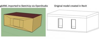

سلام دوستان!
کسی تجربه ایمپورت مدل از رویت به صورت gbXML به openstudio در اسکچاپ رو داره؟
فایلم رو که در openstudio باز می کنم، پنجره ها هم مثل دیوار نشون داده میشه؟!؟ و به چندتا ارور برخوردم. اگه کسی تجربه داره، ممنون میشم کمکم کنه :)

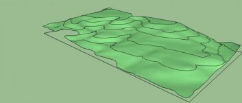

سلام دوستان
این یک خروجی اولیه است که من از اسکچاپ گرفتم. درو اقع یک سایت حدودا سه هکتاری و دارای پستی و بلندی است که در این نرم افزار مدل کردم. و به کمک یک پلاگین خطوط تراز روش مشخص کردم
اما مشکلم این جاست اصلا نوع خط های تراز، رنگ و ضخامتشون به نظرم جالب نیست
ایا در اسکچاپ پلاگین یا روشی وجود دارد که بتوان ب کمک ان خط ها را در تغییر رنگ یا تغییر ضخامت داد. یا باید حتما از فتوشاپ استفاده کنم؟

yeganegi
متخصص sketchup
سلام دوستان
بله روشهای مختلفی هست.
یکیش پلاگینه:
https://www.google.com/search?num=5...doKveAhVBEiwKHb2rAHsQBQgoKAA&biw=1280&bih=951
و
https://extensions.sketchup.com/pl/content/clf-color-z
