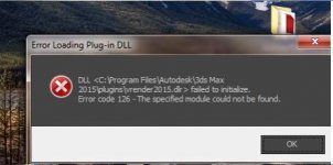

setareh26
با سلام خدمت دوستان عزیز...
من وقتی برنامه مکس رو باز میکنم این ارور رو میده .. سه بار این ارور رو میده و بعد باز میشه .. میخوام راهنمایی کنین مشکل از چیه؟ می ترسم دردسر ساز بشه بعد ...
از لطفتون ممنون ...............

Mohandes salman
پلاگین نصب کردی خوب کرک نشده مشکل مال کرک نشدن پلاگین هست .
مشکل خاصی به وجود نمیاره و فقط پلاگین به درستی عمل نمیکنه.
