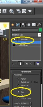

واسه ی کار داخلی می خوام به کف سالن متریال بدم با archaders ولی همش نسبت به کف 45 درجه زاویه داره!ی قسمت گزینه rotation داشت تغییر دادم ولی تاثیر نداشت!کسی می دونه راهش چیه؟ممنون میشم جوابمو بدین.![]()
