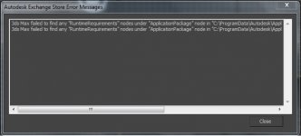

سلام دوستان ورژن مکس من 2014 هستش با ویری 2.4
حالا موقع باز کردن مکس با این ارور روبه رو میشم .... نرم افزار باز میشه و بدون هیچ ایرادی کار میکنه فقط میخوام بدونم این اخطار چیه و مربوط به چی میشه
