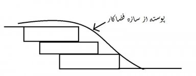

چطور میتونم سازه ی فضا کار رو تو تیریدی مکس بکشم ؟؟؟
نمیدونم از کجا شروع کنم و چطور بکشم ؟
میخام یه سقف از سازه های فضا کار داشته باشم که روش از پوشش شفاف مثل شیشه استفاده کنم .و زیر این پوسته کاربری هام قرار میگیره :

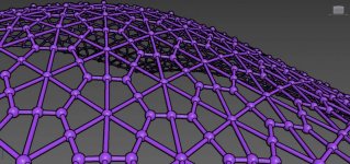

اینم کاری که دست و پا شکسته انجام دادم :
یه پلین که با لاتیک و ادیت پالی درست کردم :
shamoh
باید چند لایه و تقسیم بندی ها مثلثی بشه .....
لطفا راهنماییم کنید ....
