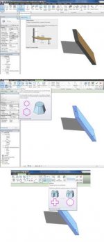

میخواستم بدونم واسه ترسیم یه دیوار که کج میره بالا باید چیکار کنم؟![]()
مشاهده پیوست 96031
این سایت 1.2000میخوام ببرم تو رویت چجوریscaleرو درست کنم؟؟؟
مشاهده پیوست 96031
شما میتونید از این مسیر رفته و بعد گزینه wall رو انتخاب کنید و سپس گزینه blend و دیوار رو ابتدا پائین و سپس بالای اونو شکل بدین و مثل عکس دیوار شکل بگیره البته اگه دوستان راه دیگری رو هم پیشنهاد می دهند ممنون میشم اون روش رو ذکر کنند .
مشاهده پیوست 96040
موفق باشید![]()
