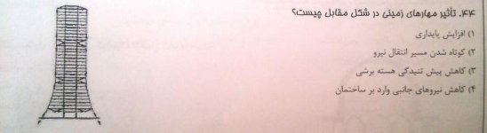

آره دقیقا,نیروی جانبی که کاهش پیدا نمیکنه مقدارش بستگی به سرعت باد داره,به وسیله عناصر سازه ای در برابرش مقاومت میشه-گزینه 1 درستهمشاهده پیوست 257500
بچه ها تو این سوال گزینه 4 چون گفته کاهش غلطه؟
اگه میگفت مقاومت در برابر بار جانبی درست بود؟
