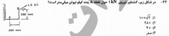

بچه ها تو این تست مگه امتداد نیرو از نقطه A رد نمیشه؟؟ یعنی گشتاور صفره دیگه...پس چرا کلید زده گزینه 3

کاملا درستهفک کنم از نقطه a رد نمیشه چون که زاویه هه 45 نیست که مثلا بشه قطر مربع بعد از a رد بشه ، تجزیش میکنیم به عمودی و افقی ، بعد میشه دو تا نیرو ، برایند میگیریم . زاویه هرو نسبت داده ، 3 و 4 که وترش میشه 5 ، بعد سینوسش میشه ضلع مقابل به وتر میشه سه پنجم ، کسینوسشم میشه مجاور به وتر میشه چهار پنجم بعد در نیروها ضرب میکنیم و برایند میگیریم . میشه 40
آره خیلی ناپیدا بود! من فقط عدد 4 رو دیدم، بعد حدس زدم که همون نسبت مثلثیهمرسی بچه ها جون از جوابتون....نسبت های 4 و 3 رو ندیدم یعنی اصلا واضح نبود که بخوام ببینم![]()

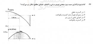

اولی فک کنم گزینه 2
گزینه 1
نه ! اگه تیر آوبخته باشه، نمودار خمش در سر آزاد تیر صفره!
درسته 1 صحیحه تصویر رو درست ندیدمنه ! اگه تیر آوبخته باشه، نمودار خمش در سر آزاد تیر صفره!
چون خمش داریم در ابتدا و انتها، پس تیر دو سر گیرداره و چون خیز نمودار کمه، بار گسترده است گزینه ی 1
دیجیتال جان، برای فهمیدن بار گسترده یا متمرکزش چه روشی هست؟ من نمیدونم درستدرسته 1 صحیحه تصویر رو درست ندیدم![]()
تو نمودار خمش اگه تیزه ایجاد شده بود جاییش یعنی اونجا بار متمرکز هست،اگه پرش ایجاد شده بود یعنی گشتاور هست،اگه نمودار یه خط کج بود یعنی بدون بارگزاریه و اگه سهمی بود گسترده یکنواخت،و اگه سهمی درجه دو بود و چولگی داشت یعنی بار گسترده مثلثی روشهدیجیتال جان، برای فهمیدن بار گسترده یا متمرکزش چه روشی هست؟ من نمیدونم درست
ینی عمرا تو کتم میرفت گزینه یک باشهنه ! اگه تیر آوبخته باشه، نمودار خمش در سر آزاد تیر صفره!
وای! راست میگی!!! پاک قاطی کردم روز قبل از آزمونتو نمودار خمش اگه تیزه ایجاد شده بود جاییش یعنی اونجا بار متمرکز هست،اگه پرش ایجاد شده بود یعنی گشتاور هست،اگه نمودار یه خط کج بود یعنی بدون بارگزاریه و اگه سهمی بود گسترده یکنواخت،و اگه سهمی درجه دو بود و چولگی داشت یعنی بار گسترده مثلثی روشه![]()
ینی عمرا تو کتم میرفت گزینه یک باشه....منم فک می کردم چهاره تا زمانی که به کلمه دو سر گیردار اشاره کردی....ینی آرامش خاصی بهم مستولی شدا!!!
