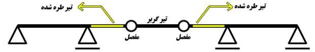

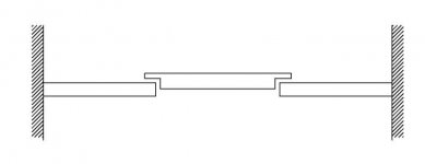

کسی می تونه در مورد تیر گربر _gerber beam توضیح بده که چه عملکردی داره؟ توی مرکز ژرژپمپیدو استفاده شده، و توضیحش خیلی گنگه. ( کتاب استاتیک کاربردی، صفحه ی 156)
