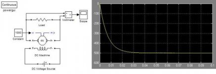

سلام. ببخشید چند روزی نبودم
جواب سوال اول:
با تفییر پلاریته ولتاژ تحریک، پلاریته ولتاژ خروجی عوض میشه
واستون شبیه سازیش کردم که مطمئن باشید
موفق باشید
