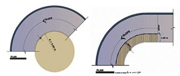

يكي ميشه روش ترسيم رمپ گردشي رو توضيح بده؟
طول رامپ = 15 / (30 + 240 )
حداکثر شیب رمپ سواره %15 است و بهتر است یک متر اول و آخر آن 10 % باشد )طول رامپ را محاسبه کرده و یک متر به اول و آخر آن اضافه می کنیم برای محاسبه دقیقتر می توان 20 سانت از طول رامپ را حذف کرد(.
در چرخش شيب راهه پاركينگ ها شعاع منحني بر داخلي رمپ حداقل 3 متر مي باشد .(شکل)
ملاك محاسبه طول رمپ منحني ، يك متر از بر داخلي رمپ به سمت محور آن مي باشد.(شکل)
    18.6 کیلوبایت · بازدیدها: 0
b_arch_5
این یک متر یعنی چی؟:confused:
بعد اون یک متر ابتدا و انتهای رمپ دیگه حساب نمیشه؟
arefeh
سلام دوست عزیز فکر میکنم اشتباه گفته شده...شعاع میانی باید 6.5 متر باشد...که اگر عرض رمپ 3.5 باشه یعنی شعاع داخلی میشه 4.75
محاسبه اش به این شکل میشه
رمپ چرخشی همیشه مسیری به طول یک چهارم ربع دایره طی میکنه....
شعاع دایره ای که ماشین ما طی میکنه همون 6.5 متر است
محیط این دایره رو اگر محاسبه کنید و ربع اون رو در بیارید میشه طول 10.21
طول رمپ چرخشی شما میشه 10.21 یعنی ارتفاع 1.53....یعنی اگر زیرزمین شما مثلا 1.53 رفته باشه پایین شما ظول رمپتون همون ربع دایره میشه...اگر شابلون نداشته باشید هم خیلی راحت ترسیم میشه....

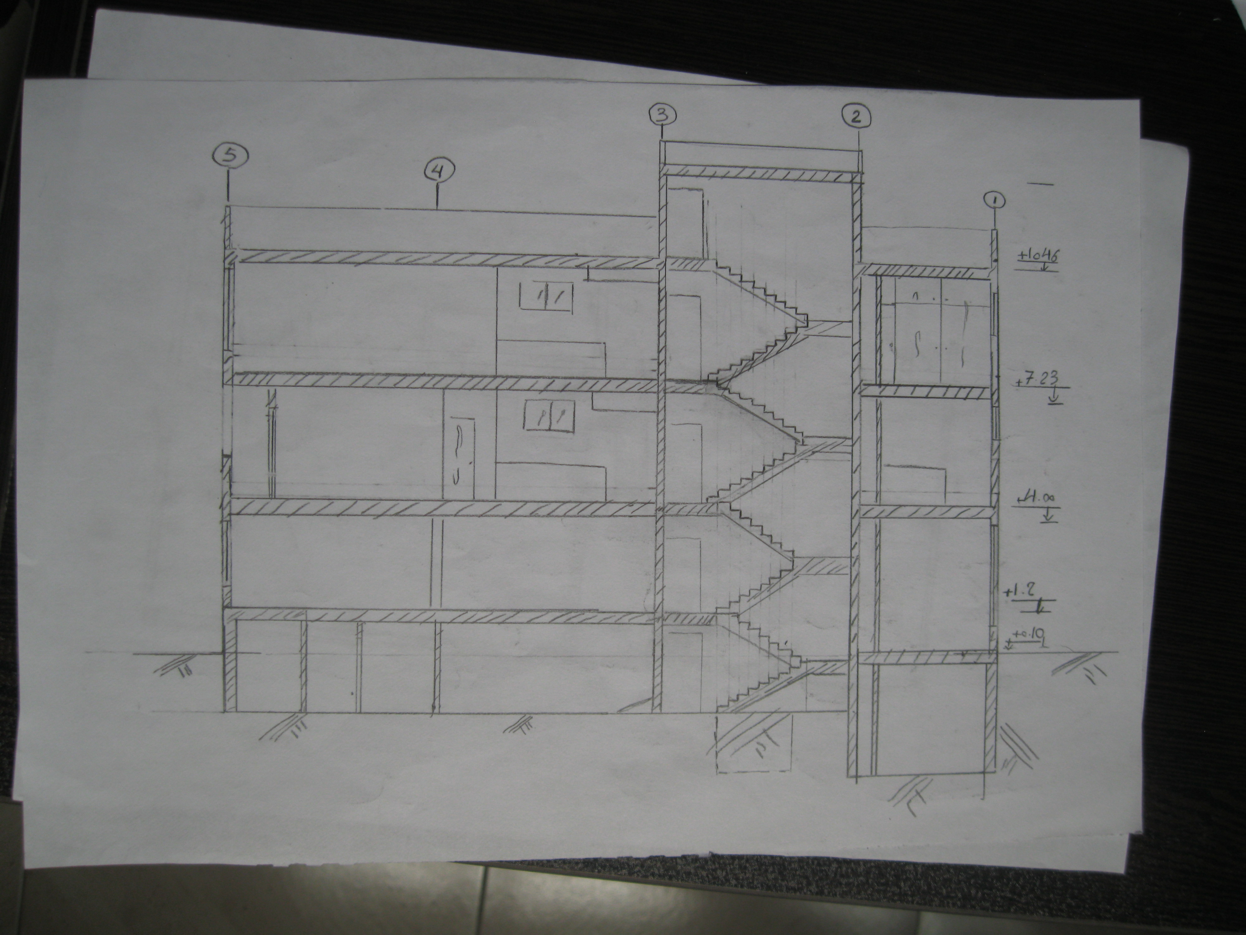

سلام این چند تا نکته را بیایین با هم بررسی کنیم.مشاهده پیوست 1.rar
توی عکس پارکینگ ها دقت کنید مگه برای پارک 3 تا ماشین نباید فاصله ی بین دو ستون از کنار ستون اول تا کنار ستون دوم 7و نیم متر باشه پس چرا اینجا کمتره.
عکس بعدی که مربوط به پاسیوهاست یکی به من بگه قرارگیری و اندازه ها باید اینطوری باشه ؟؟؟؟؟؟؟
عکس بعدی نکته ای که داره باید جلوی آسانسور هم در بذاریم یعنی عملا فضای ایست جلوی آسانسور باید از لابی طبقات مثل دستگاه پله جدا بشه.
عکس بعدی نحوه ی ترسیم رمپ گردشی را توضیح داده.
من فایلتون رو باز نکردم چون جوابهاتون تفریبا مشخص بود....
سئوال اول در مبحث 4 گفته شده به ازای دو ماشین بین دو ستون اندازه 4.5 متر میخواد و به ازای هر ماشینی که به این دو خودرو اضافه بشه 2.5 متر اضافه میشه....که با این حساب 7 متر اوکی هست
جلوی آسانسور فقط در زیرزمین نیاز است که بسته بشه در همکف که به هیچ وجه نباید بسته بشه...در طبقات هم به نظر من که الزامی نی
