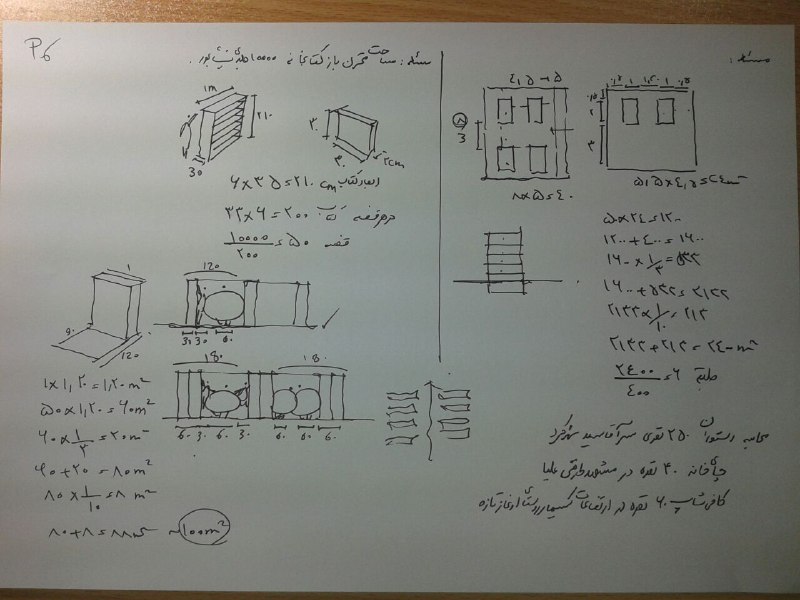

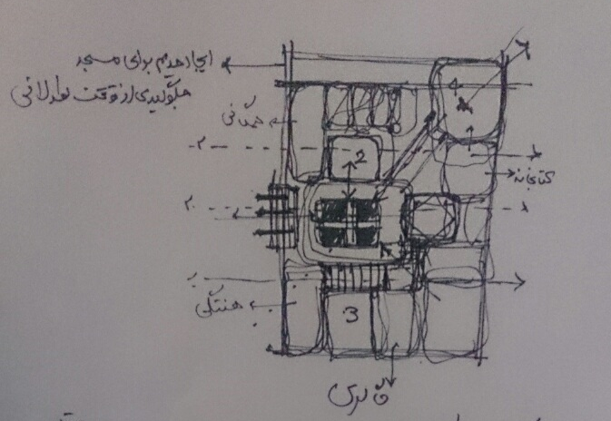

دلم نیومد این موارد رو در این تاپیک زودتر نذارم. چون میخواستم یه سری موارد اضافه کنم، ولی شاید بهتر باشه از الان بذارم .این روند کلی طراحی موسسه ای بود که من میرفتم.

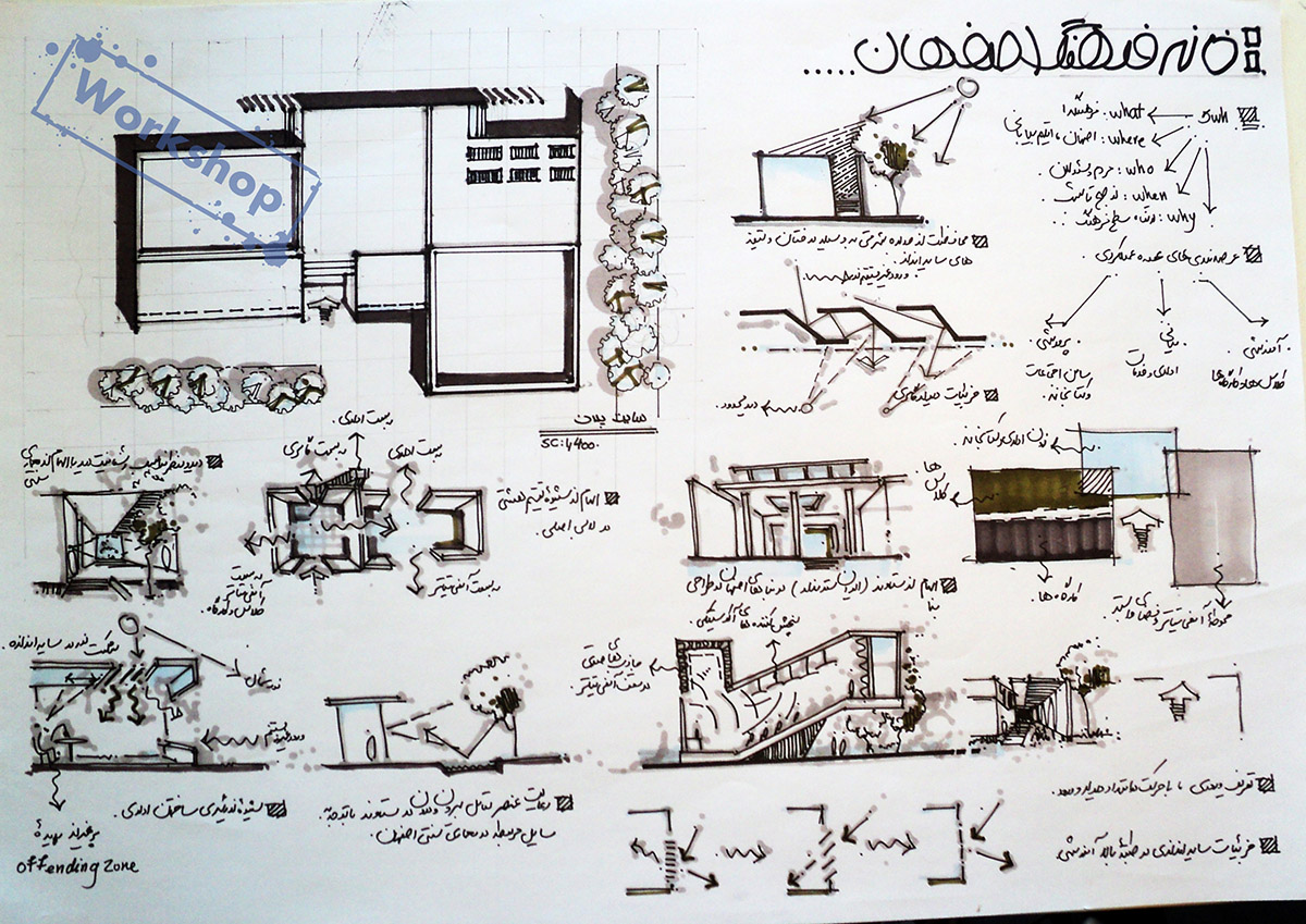

مراحلی که در ورکشاپ ایوانخانه داشتیم به این ترتیب بود:
1- ابتدا با دقت برگه خواستتون رو بخونید،اصلا ببینین طراح سوال چی ازتون میخواد،شاید یک نکته ای در طرح سوال باشه ، پس با باعجله رد نشید، حتی شده زیر موارد مهم خط بکشید. شاید این مورد که در شیت های بچه های استاد صلواتی هست، مثال خوبی باشه،یعنی این قسمت: http://s6.picofile.com/file/8190179826/d.jpg
شیت کلی: http://s6.picofile.com/file/8190179776/DSC01229.jpg (به نکته ای اشاره کنم، که این موارد رو ننویسین، who,why و..، فقط تو ذهنتون باشه)
در هنگام خواندن سوال ، اگر ریز فضا به شما داده شده، همون موقع پیش هر فضا بنویسین ، ریز دانه ، درشته دانه، دانه متوسط، این ها فضاهای ما براساس متراژی که بهمون داده میشه هستن ،به طور مثال : لابی 200 متر ،میشه درشت دانه، سرویس میشه ریز دانه و...
اگر به شما فضا داده نشه، یه سری ریز فضا خودتون با توجه به کاربریتون در نظر بگیرین،حتی اگر فضاهارو داشتین،میتونید فضاهایی باتوجه به کاربریتون اضافه کنید .
توجه کنید ، اگر فضایی به شما داده بشه که براساس نفر هستش ،باید شما براساس استانداردها و ابعاد انسانی مساحت فضای مورد نظر رو محاسبه کنید .(این مورد خودش به تنهایی امتیاز داره)
2 - در مرحله بعد همه متراژهاتون رو باهم جمع کنید.که بدونید قراره چه مقدار از زمین شما اشغال بشه.(سطح اشغال)
اگر زمین شما محدود باشه مطمئنا همه فضاهای شما در یک طبقه نخواهد بود، والبته اگر بتونید در یک طبقه همه کاربری هاتون رو بذارید،پرسپکتیو زیبایی ارائه نخواهد شد،فضاهای مثبت ،منفی،فیلتر ،به پختگی کار کمک میکنن.
مورد بعدی فضای باز و نیمه باز در نظر بگیرید ،حتی اگر در خواسته طرح شما نباشه ،اینکه شما به این مورد توجه کنید هم مهمه. شاید یک حیاط مرکزی ،وچند حیاط خصوصی تر در کار،(البته توجه به اقلیم فراموش نشه)
3 - مرحله بعد تحلیل سایت هستش ، که همیشه در دروس طراحی معماری داشتیم .

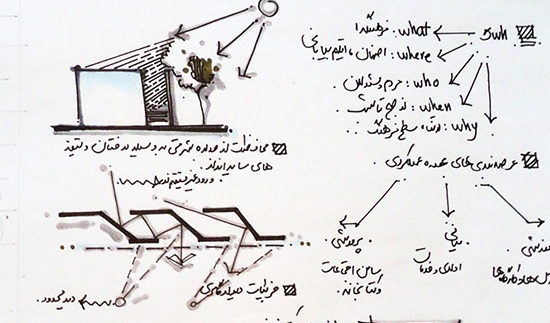

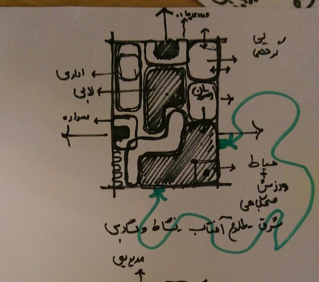

4 - لکه گذاری ، لکه گذاری به این معنی هستش ،که چیدمان اولیه فضاهارو به صورت حباب مشخص کنیم ،مراحل قبل اشاره کردم، که هر فضارو درشت دانه ، ریز دانه ، متوسط در نظر بگیرید،در این مرحله از اون تقسیم بندی ها استفاده میکنیم وجای گذاری اولیه رو نشون می دهیم. حتی میتونید شکل زمین رو به صورت شطرنجی بکشید، و هر شبکه از شطرنج رو ده متر ،ده متر ،در نظر بگیرین و بر اساس این واحد ها حباب ها رو قرار بدین. وقتی هم تعداد ریز فضاهاتون زیاد میشه میتونید چندتا لکه(فضا) رو باهم در نظر بگیرید.
حتی در این مرحله شما میتونین دیاگرام های تحلیلی تون رو هم بکشید ،یا حتی میتونید مقطع شماتیک بکشید. ( این مقطع هم میتونه جزوی از دیاگرام های شما باشه)
5 - کشیدن ایزومتریک، که بگیم کلیت کارمون به این صورت هستش.
6- مراحل بعدی هم کشیدن پلان،نما،مقطع ،پرسپکتیو ناظر و پرنده و... هستش.
درکشیدن پرسپکتیو ناظر توجه کنید ،از قسمتی پرسکتیو رو بکشید که کارتون رو معرفی کنه و جذابیت داشته باشه،پس جایی که ناظر ایستاده و داره بنای مارو مشاهده میکنه بسیار مهم هستش.
توجه به اقیلم هم خیلی مهمه، مثلا در اقلیم سرد کوهستانی از بازشوهای بزرگ نباید استفاده بشه . برای جدارهاتون که مثلا جداره شمال چطوری باشه، فقط درپلان مهمه، پس خودتون رو درگیر نکنین چطوری تو پرسپکتیو نشون داده میشه ،اصلا تو پرسپکتیو لازم نیست ، حتی استادم فرمودن، در نما نهایت چند تا خط میشه. البته اگر توجه کنید این هم میتونه امتیاز داشته باشه.
اگر بهتون مقیاس کار گفته شد ، سفارش کردن،اصلا تغییر مقیاس ندین و همون مقیاس رو بکشین.
توجه کنید تمام این مراحل رفت و برگشتی هستند ، موردی که اساتید تاکید میکنند، اینکه شما نباید به ترتیب پیش برین، یعنی ممکنه پلان شما تغییر کنه، اون هم در زمانی که شما مشغول کشیدن مقطع هستید، پس تغییرات هم زمان باید صورت بگیره.
من اگر مرحله به مرحله توضیح دادم،برای این بود که شما با روند طراحی یک اسکیس موضوعی اشنا بشین .

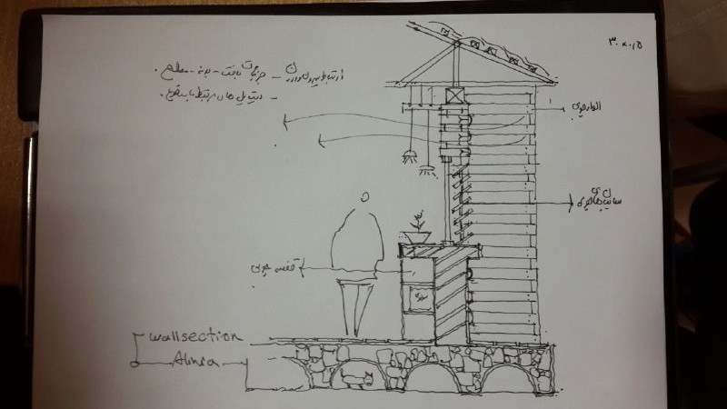

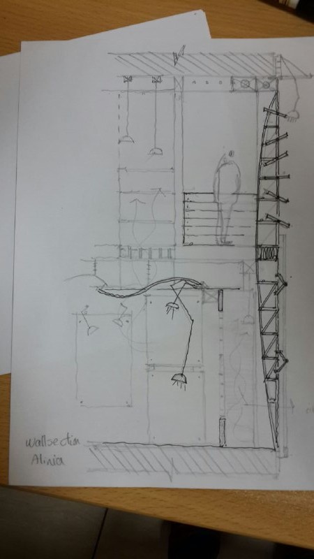

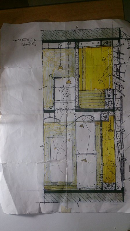

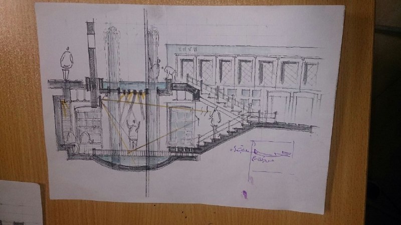

برای وال سکشن ، استاد علی نیا یه پیشنهاد دادن،گفتن تو نت ، سرچ کنید ونمونه وال سکشن هارو ببینین، قسمت هایی که واسه اسکیس لازمه رو بکشید ، و به طور کلی به صورت اسکیسی جزئیات رو بکشید.
- نمونه وال سکشن ، طراحی استاد علی نیا:
1-http://s6.picofile.com/file/8190181826/811706963_36690.jpg
2- http://s3.picofile.com/file/8190181842/811715740_12043.jpg
3- http://s3.picofile.com/file/8190181868/811718350_8241.jpg

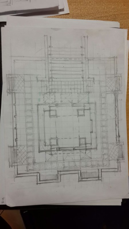

- نمونه پلان و مقطع 1:50: ( اضافه کردن جزئیات بسیار مهم)
http://s3.picofile.com/file/8190181900/811717876_8162.jpg
http://s6.picofile.com/file/8190181892/811706026_34101.jpg

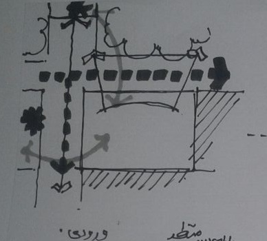

- نمونه لکه گذاری:
1.http://s6.picofile.com/file/8190181800/نمونه_لکه_گذاری.jpg
2. http://s6.picofile.com/file/8190181818/نمونه_لکه_گذاری2.jpg
- نمونه ساده تحلیل سایت:
http://s6.picofile.com/file/8190181934/تحلیل_سایت.jpg

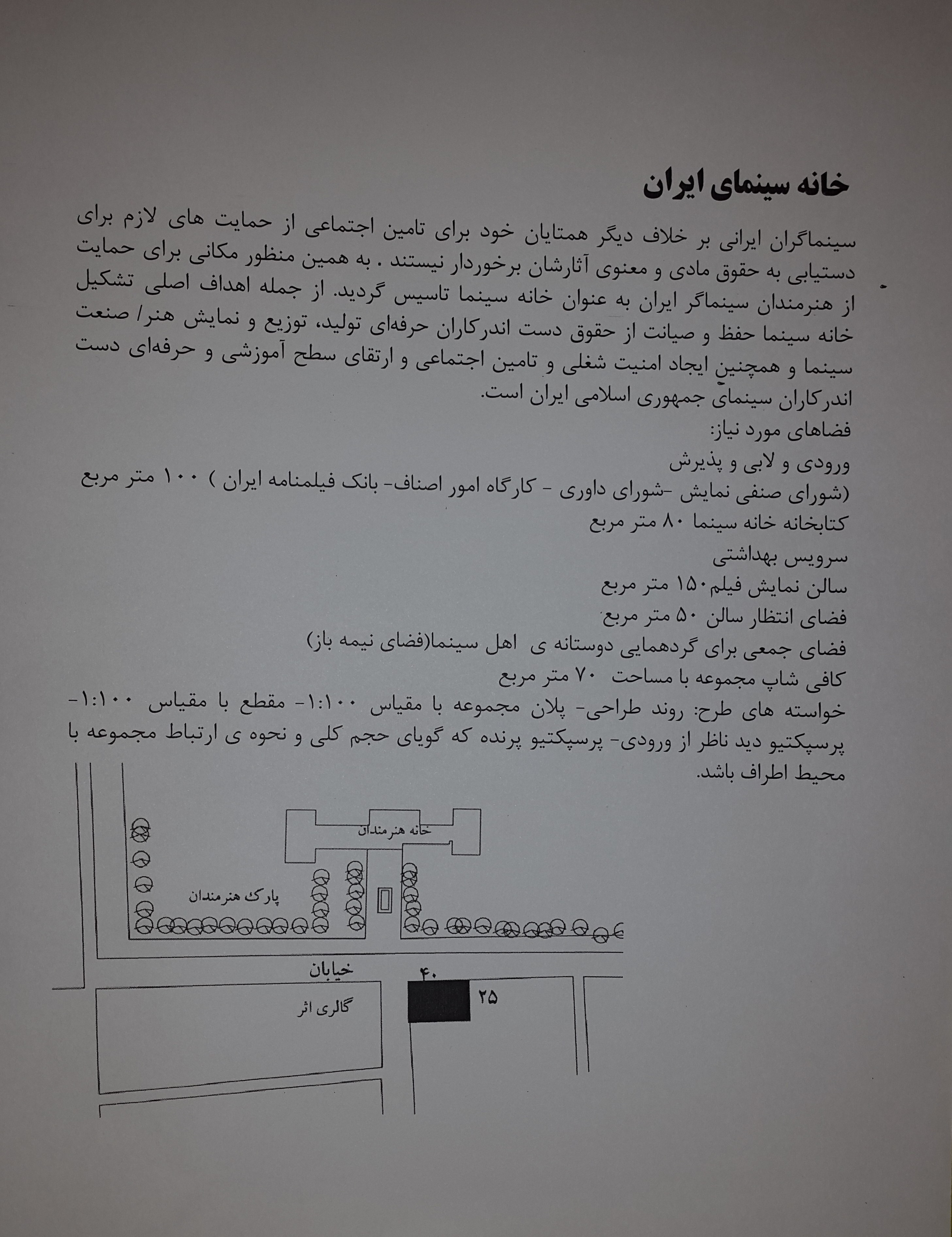

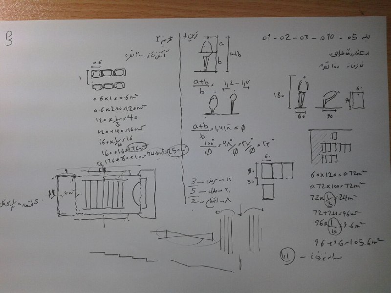

- نمونه برای محاسبه مساحت براساس نفر یا به طور مثال مخزن کتاب:
http://s6.picofile.com/file/8190182000/5.jpg
http://s6.picofile.com/file/8190182026/6.jpg
