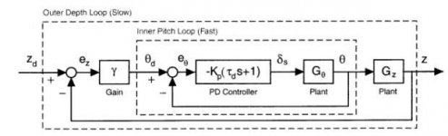

سلاممشاهده پیوست 260503
سلام . ممنون از جوابتون.
ببینید برای کنترل زاویه پیچ و ارتفاع توی تئوریها طبق شکل ضمیمه شده عمل شده است. همچنین برای کنترل زاویه یاو نیز دیاگرام کنترلی مثل همین ایجاد شده است.
حالا سوال اول اینه که ،،
1- برای پیاده سازی کنترلر در پردازنده مرکزی، باید دو سری معادلات مجزا نوشته بشتن برای کمینه کردن خطای رهگیری ؟؟ در صورتی که در حالت واقعی حرکت شش درجه آزادی است
و کنترل زاویه پیچ و زاویه یاو با هم کوپل هستن. تاثیر هر کدوم روی هم چطور باید دیده شود؟؟ مثلا باید خطای حاصل از هر کدوم جداگانه محاسبه شود یا روی هم باید تاثیر گذار باشن؟؟
2- اگر نرخ ارسال داده ی پردازنده کم باشه به دلیل حجم بالای اطلاعات (مشکل غیر قابل حل در حال حاضر) چه راه حلی برای کنترل وسیله به ذهنتون میاد؟؟؟
