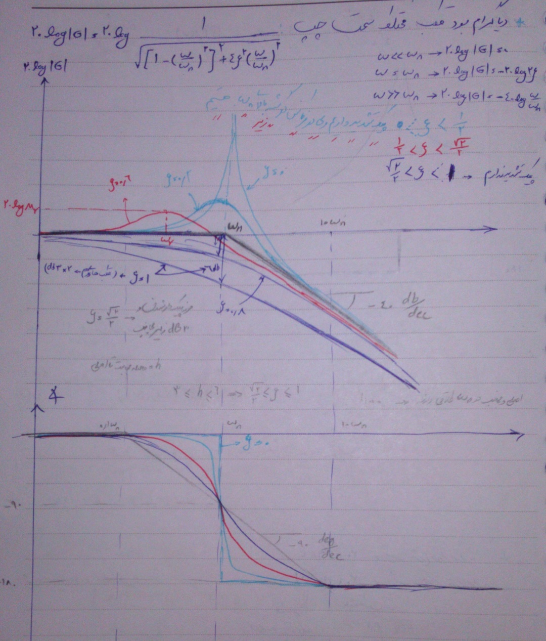

سلام... اگه پیک تشدید داشته باشیم قطعا قطب مختلط هست... اما اگه نداشته باشیم ممکنه قطب مختلط یا مکرر یا دو قطب ساده باشه...
این عکس شاید بیشتر کمک کنه:
بود مختلط
از کجا بفهمیم اگه پیک نداشتیم قطب مختلط مکرر یا 2 قطب اده میشه؟؟2.شیب نمودار اندازه چند باشه پیک تشدید حساب میشه؟
