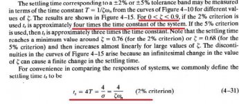

مهم:
استدلال دوم: در اين روش با استفاده از شبيه سازي ديده ميشود كه تشخيص زمان نشست بدون محاسبه كامپيوتري يا بدون ماشين حساب اصلاً ساده نيست.
اول بايد به يك نكته توجه كنيد : درست است كه زتاي 0.8 به درصد فراجهش زير 2 درصد (تقريباً 1%) مي انجامد،
اما آنچه ظرافت كار را بيشتر ميكند اين است كه Tp يعني زمان فراجهش خود بيشتر از 4 ثانيه بدست مي آيد و دقيقتر اينكه برابر با 4.18 است.
بنابراين جز با مشاهده دقيق پاسخ پله نميتوان روش تحليلي ديگري ارائه داد
و در واقع نادرست بودن گزينه 2 نيازمند ماشين حساب يا محاسبات كامپيوتري است. به شكل زير دقت كنيد
چند تذكر:
1- پيشنهاد ميكنم هر داوطلب فقط يكي از استدلالات فوق را ارسال كند و بجاي ارسال دومي سعي كند خود توضيحي ارسال كند.
2- در مورد دومي به هيچ عنوان نبايد ادعا كنيد كه گزينه 2 صحيح است چرا كه واقعاً اينطور نيست و زمان نشست
كمتر از 4 ثانيه است. شما فقط بايد ادعا كنيد بدون ماشين حساب يا شبيه سازي نميتوان در مورد درستي
گزينه 2 نظر داد! اگر ادعا كنيد گزينه 2 صحيح است سريعاً استدلال شما رد ميشود.
در سيستم سازمان سنجش بمنظور اعتراض نسبت به سوالات اگر استدلال دوم را شرخ ميدهيد بايد
گزينه "نيازمند ماشين حساب ميباشد" را در قسمت توضيحات علامت بزنيد.
و درنهايت: سوال صرفا يك گزينه صحيح دارد و آن گزينه 3 است اما بايد هر دو گزينه 3 و 2 براي داوطلبين صحيح در نظر گرفته شود.
تا تاريخ 8 اسفند فرصت براي ارسال اعتراض است.
پیشنهاد میکنم از استدلال دوم استفاده کنید، چون قبلا هم سوالاتی مطرح شده که جملات موجود در این کتابها رو نقض کرده و نمیتونه استدلال خوبی باشه
استدلال دوم با توجه به اینکه نمیگه گزینه 2 غلط هست و نیاز به ماشین حساب رو دلیل درست گرفتن گزینه 2 ذکر کرده میتونه بهتر مورد قبول واقع بشه
استدلال دوم فکر کنم غلطه چون زمان نشست رو تو متلب اونجوری حساب نمیکنن و بعید نیست کلا اعتراض‌هاش رو قبول نکنن
تو متلب اینجوری حساب میشه:

همون استدلال اول که میگه تو اوگاتا و بیشتر کتاب‌ها گفتن از اون تقریب میشه استفاده کرد بهتره
یعنی چی زمان نشست رو اونجوری حساب نمیکنن؟
اینو حواست باشه که قبلا هم بوده جملاتی از اوگاتا که توی کنکور اومده و غلط هم بوده

البته استدلال دوم یجورایی از استدلال اول هم کمک می گیره و در استدلال دوم بنا بر اینه که باید بگین محاسبه ی دقیق زمان نشست بدون ماشین حساب یا ابزار های کامپیوتری امکانپذیر نیست و طبق مطالب موجود در کتاب های مرجع باید گزینه ی 2 هم درست باشه

زمان نشست با تقریب ۲درصد واسه این سوال یعنی از چه زمانی به بعد مقدارش از بازه ۰.۹۸ و ۱.۰۲ خارج نمیشه.
واسه این شکل مقدار پیک تابع ۱.۰۱۵۱ هست ( تو خود شکل هم نوشته ۱.۰۱) پس یعنی بعد از اینکه مقدارش از یک بیشتر میشه هیچ وقت از بازه ۲درصد خارج نمیشه (بیشتر از ۱.۰۲ نمیشه) و باید ببینیم کی کمتر از ۰.۹۸ بوده که تو شکل هم معلومه میشه حدود ۳ثانیه
اگه میگفت با تقریب ۱ درصد اون وقت ۴ثانیه درست بود ...
البته من خودمم گزینه ۲ رو زده بودم

خوب دیگه، به قول آقای مومن زاده اگه شما توی اعتراضتون بگید گزینه 2 درسته سریع ردش میکنن، چون از لحاظ علمی غلطه، یا باید بگید کتاب مرجع اشتباه داشته که با توجه به اون مرجع میشه گزینه 2 رو میشه انتخاب کرد،مرجعی که توی لیست خود سازمان سنجش هست، یا باید بگید که گزینه 2 رو باید با محاسباتی که به ماشین حساب نیاز داره بدست آورد

منم همین رو گفتم که بگید مرجع مشکل داشته، چون استدلال دوم هم متنش غلطه و هم شکلش واسه همین ازش استفاده نکنید.
سر جلسه فکر نکنم کسی با ماشین حساب هم میتونست بفهمه که زمان نشست ۱ثانیه با فرمول اختلاف داره.
لیست منابع سازمان سنجش رو کجا نوشته؟

یادم نیست دقیقا، ولی یادمه یه بار برای یه تست دیگه کنترل که دقیقا جملش توی اوگاتا بود و توی کنکور اومده بود و اون تست حذف هم نشده بود، دنبال مراجع سنجش گشتم و دیدم اوگاتا هم جزوش هست و خیلی جالب بود که خودشون مرجع معرفی میکنن و خودشونم قبولش ندارن!!!
