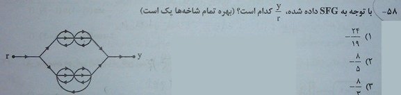

سلام دوستان عزیز
یه سوال داشتم از حضورتون
وقتی بهره تمام شاخه ها 1 هست،حاصلضرب بهره های تک تک عناصر یک حلقه چطور 12 شده؟؟؟!
ممنون

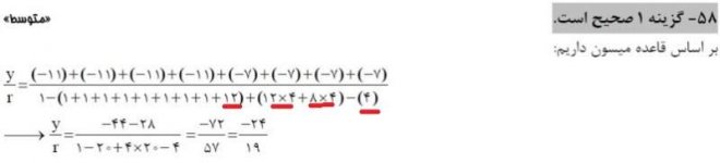

مشاهده پیوست 178640
مشاهده پیوست 178641
ممنون
وقتي بهره تمام شاخه ها يك هست حاصلضرب هر حلقه يك ميشه.اين اومده 12 تا 1 رو با هم جمع كرده!اگر 12 حاضلضرب بهره يك حلقه باشه يعني شكل 9 حلقه داره درصورتي تعداد حلقه ها بيشتر از 9 تاست.اينطوري كه تست رو جواب داده يعني دو حلقه غير مشترك داريم در صورتي كه تعداد حلقه هاي غير مشترك بيشتر از دو تاست.
واسه من سوال پيش اومده كدوم سه حلقه ها با هم اشتراك ندارند؟:surprised:

هلاک اون طرز نگاهت شدم،من وقتی جوابشو دیدم احساس کردم هیچی بلد نیستم!! و الکی اینهمه حلقه بازی و بهره بازی کردم!!:biggrin:
دوستان اگ کسی با هرروشی بجز این هم حل کرد و ب جواب رسید خبر بده! جواب من تو گزینه ها نبود!! (ب نظر من بالا 4 حلقه و پایین 6 حلقه داره)!حلقه های بالا و پایین هم نسبت بهم غیر مشترک هستند!
(راستی داداش آواتار نو مبارک!!;) گرچه توی مستطیل سبز باهم رقیب ایم:D)
سلام داداش
منم 5/6 بار با بچه ها و استاد حل کردیم چوابش تو گزینه ها نیست!
یه سوال مفت هدر شد تو آزمون آزمایشی!:cry:

سلام داداش
فدای سرت!! توی اصلیه چیزی از دست ندی ایشالا...;)

سلام يكي از دلايلي كه توي ميسون به جواب نميرسيم اينه كه همه حلقه ها رو نميبينيم!
من توي اين شكل توي پايين 8 تا حلقه ديدم
من آواتار قبليم هم فرانكي بود فقط عكسشو عوض كردم.
اما من هنوز جواب سوال قبليمو نگرفتم:cry:
درسته!حق با شماست! 8تاس!
اونم حق با شماس داداش! سه حلقه مستقل نداریم! منصور جان گفت،اشتباه حل کرده!
