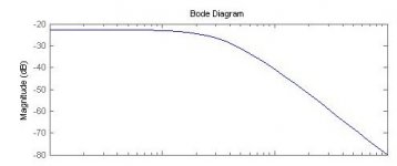

کد متلبش هم میشه
کد:
h=tf([1],[1 11 38 40])
bode(h)
