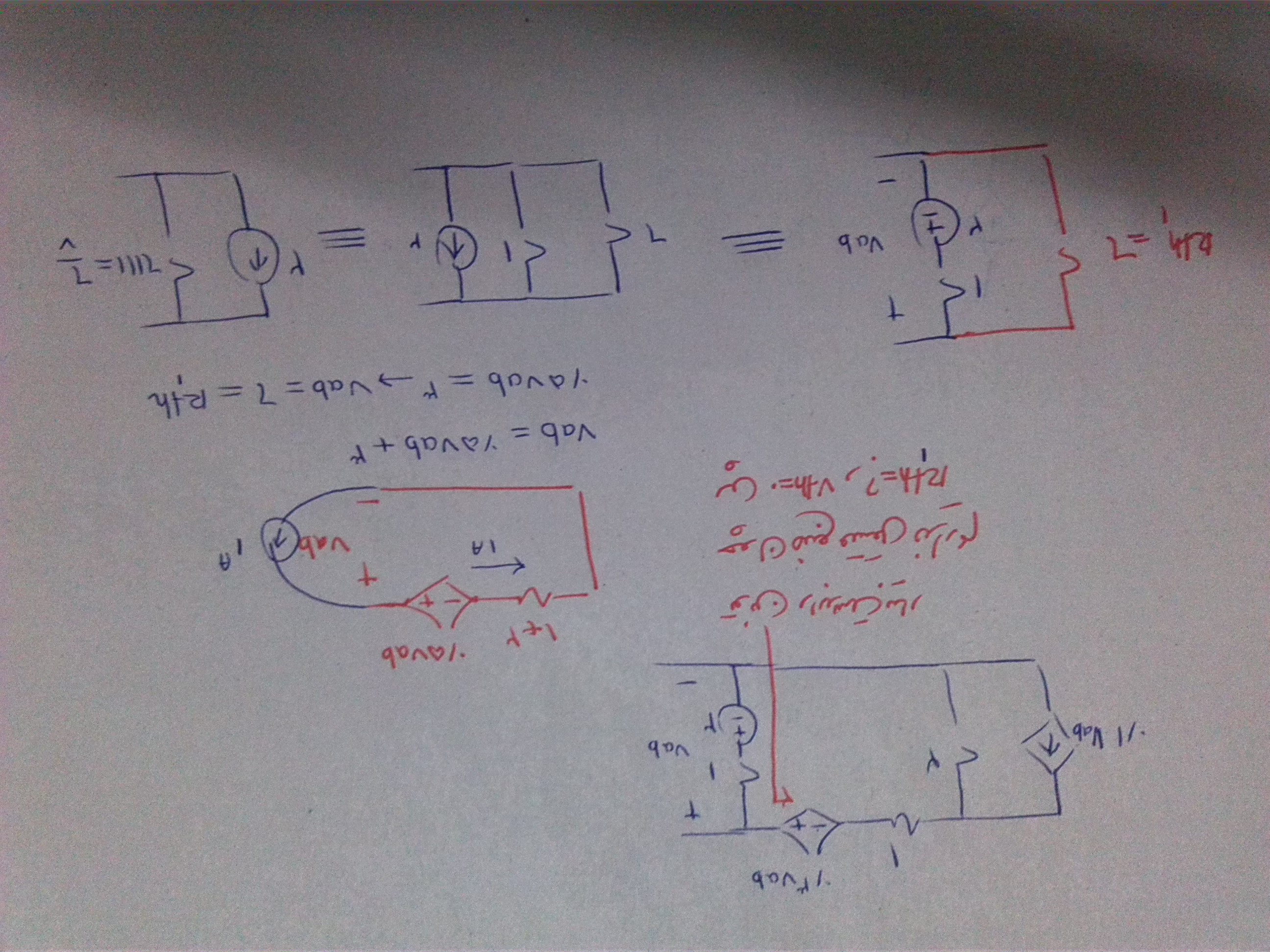

مدار معادل تونن و نورتن این مدار چی میشه
وقتی حساب میکنم مقاومتها یکی نمیشه!
مشاهده پیوست 225165
Send from my sony using Taptalk
مرسی دوست عزیز چون اون تبدیل انجام نمیدادم یکی نمیشدناین حل رو ببین.
مشاهده پیوست 225166
این هم حل کامل به روش ابتکاریدرست دوست عزیز ولی یکی نمیشن!!
بسیار عالی سپاساین هم حل کامل به روش ابتکاری
