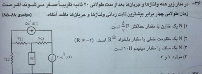

دو تا سوال از حضورتون داشتم:
1.وقتی دوسر منبع جریانی رو اتصال کوتا میکنیم،چه اتفاقی میفته؟چرا؟
2. در سوال زیر وقتی محاسبه میکینم،هم مقدار L=10 بدست میاد هم C=5/2 ،چرا شبکه N سلفی نمیشه؟ و اینکه اگ شبکه N مقاومتی باشه مقدار مقاومتش توی Rth دیده شده از دوسر خارن داخل شبکه تاثیر نمیذاره؟ک باعث تغییر ثابت زمانی بشه؟(T=RC)

1/والا دقیق نمیشه گفت بسته به شرایط مدار،ولی اگه نودی که منبه جریان بهش وارد یا خارج میشه اتصال کوتاه دیگه ای نداشته باشه و به عمد اتصال کوتاهش کنی همه ی جریان منبع به شاخه ی اتصال کوتاه میره
1/
مقاومت که بحثش جداست یعنی n مقاومت باشه ثابت زمانی مدار به ثابت زمانی ورودی مربوط میشه
تقسیم جریان رو هم بنویسی میبینی که کل جریان از سلف اتصال کوتاه شده میگذره،بدون تقسیم جریان هم میشه گفت که جریان از شاخه ای که مقاومت کمتری داره بیشتر عبور میکنه یعنی شاخه ای که اتصال کوتاهه همه ی جریان رو جذب میکنهیعنی مثل مقاومت یا منیع ولتاژ نیست ک از مدار حذف بشه یا با سیم جایگزین بشه؟
توی سوال منبع جریان یا یه سلف و مقاومت موازی هست ک در حالت دائمی سلف اتصال کوتاه شده! تکلیف تقسیم جران چی میشه؟ IL چقدر میشه؟همه جریان منبع از سلف میگذره؟
خب اگه n تا منبع با ثابت های زمانی متفاوت داشته باشیم n تا ثابت زمانی داریم؟
