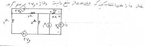

یه چیز دیگه این ماتریس ویژه برای 4*4 رو باید چیکار کرد.با اینم مشکل دارم

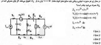

آقا مهران اون 113 واسه منم درومد ارشد جان حلت با من یکی هست و منم وقتی به چنین جواب بدیهی ای رسیدم خندم گرفت.من فکر میکنم حلت کاملا درسته چون من هم عین خودت درآوردم و دو تا آدم متفاوت دقیقا به یک جواب رسیدن!تمرینات دکتر هدتنی واقعا عالی هستن جز جندتاشون که دیگه رفته تو کار bjt ها و مدارات دیودی که بعضا الکترونیک میشه دیگه.ولی همین سوال رو اگر با المانهای بهتر و حساب شده تر بده میشه یه چیزی شبیه سوال اول سال 90 که محدوده t رو برای یک مدار خطی میخواست
