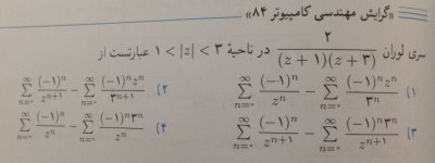

این سوال از بخش بسط لران و محاسبه مانده هستش که روس سوال به فرم زیر میباشد
راه کار هم در ادامه قابل دریافت است
خوشحال میشم هرگونه پیشنهادی بود اینجا بگید و دوستان هم شرکت کنن:gol::gol::gol::gol:

در راستای همون حرفم که گفته بودم دوستانی که نکات تستی کتاب کریمی رو اگه پیدا کردن بیان و اینجا بگن تا بقیه هم استفاده کنن من الان میخوام یکی ازین روشارو که پیدا کردم بگم البته زهنی نیستش ولی خب جوابش کوتاهه.
مشاهده پیوست 162890
مشاهده پیوست 162891
خيلي خوب كفتيدمهندس تشكر‏:gol:

hts1369
کاربر فعال مهندسی برق ,
خب حالا نقاط ناپیوستگی جهش دار نداشته باشه تکلیف چیه؟ تی بتوان دو نقطه ناپیوستگی نداره که
توی ص 55 از اون نکته اصلا استفاده نکرده
چرا نداره .شما شکلش رو رسم کن تو نقطه 2 و 0 ناپیوستگی داره دیگه
llvll.asoud
کاربر فعال تالار مهندسی برق ,
تازه تست هاش هم که کامل نیست...
من توی اعداد مختلط خیلی از تستای برقو ندیدم بیاره..!!!!
یه سری موارد رو هم نکتشو گفته ولی توضیحشو توضیح نداده که خیلی هم مهمه!!!!
میشه ازون موارد مهم بگید مثلا کدومارو میگید؟
مگه صرفا از اعداد مختلط سوال طرح شده؟
llvll.asoud
آقا شکلشو نمیخواد بکشی :دی
بله اون نکته هم درسته ولی این حرف منم که چون ضریبش همگرا به صفر نیست هم درسته.زمانیکه با قانون کلی که همون همگرا بودن ضرایب هستش میتونیم تشخیص بدیم که آیا میشه از مشتق استفاده کرد یا نه چرا زحمت بکشیم یه نکته حفظ کنیم که فردا ممکنه یادمون بره
من اون نکته رو نمیدونستم ولی گفتم نمیشه استفاده کرد یعنی نکته کلیدی نیستش که با ندونستنش نشه حل کرد سوالو
samin_m
كي ميگه نميشه گرفت؟شما اگه كتاب كريمي رو داري سوال گرايش مهندسي برق سال ٧٠ صفحه ٣٥ رو نگاه كنيد فقط سوالو برعكس حل كنيد يعني حوابش ميشه گزينه دو شما فرض كنيد اون فرض مسئله هستش حالا بياين به حواب كه روي مسئله اصلي هستش برسين
sharmande,havasam nabud!!un male integral bud!
sorry,maghazam un lahze signal nadad :p
پست های خود را فقط با دستور خط فارسی ارسال نمایید.
Ice Man
hts1369
پس خط 6 از پایین صفحه 55 رو نگاه کردی
حرف شما همون اشکالی هست که من داشتم میگفتم من جوابی از طرف شما ندیدم
یا علی
llvll.asoud
یا علی
بله اتفاقا اون خطو دیدم که نوشته بود چون نقطه ناپیوستگی داره واسه همین این پیام آخرو نوشتم.
روش دوم رو هم دیدی که پایینش نوشته. وقتی این قانون که ضرایب سری فوریه باید همگرا به صفر باشن با این میشه به راحتی فهمید که میشه از مشتق استفاده کرد یا نه دیگه چه لزومی داره که یه نکته جدید حفظ کنیم که بله اگه نقطه ناپیوستگی داشت میشه از مشتق استفاده کرد!
توی اون سوال که من حل کردم و اشتباه هم بود خب بعد مشتق گرفتن میبینیم که ضریب شده 4 پس ضریب وقتی به بینهایت میره به صفر همگرا نمیشه پس نمیتونه اون سری سری فوریه تابع مشتق گرفته شده باشه-
Paydar91
خب توی نه کتاب اقای کریمی بود و نه اقای مومن زاده...
اره مستقیم هم میاد...مثلا 85 اومده..البته شاید این اواخر هم اومده باشه من هنوز ندیدم ....
ولی کلا توی کتابا به طور مستقیم تستا رو نیاوردند...
