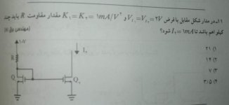

سلام دوستان
سوال زیر را چرا با راه حل زیر بریم جواب بدست نمیاید؟دلیل چیست ؟!!!!!
مشاهده پیوست 222529
اگه تو حل زیر جایی هست که نمیفهمید بگویید توضیح دهم
مشاهده پیوست 222530
دوست عزیز به خاطره اینه گیج شدم چرا با این روش جواب بدست نمیاید؟ولتاژ گیت_سورس میشه 3v طبق همون فورمولی که بالا نوشتی...
vgs سه ولت میشه اما ضرب یک به روی gmضربدر iچرا این نمیشود؟!!!![]()
