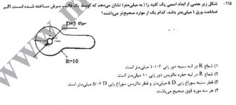

شرمنده عزيز فكر نمي كني گزينه 1 غلط باشه چون چه جوري يك سنبه باشعاع10.03 داخل ماتريس با شعاع 10 ميشودطراحي قالب پرس 89
مشاهده پیوست 35074
گزينه 4 صحيح ميباشد اما متاسفانه سازمان سنجش گزينه 2 را صحيح اعلام كرده است.
تعيين ميزان لقي و همچنين اعمال ان بر روي قالب از مهمترين پارامترهاي طراحي قالب ميباشد.
براي تعيين مقدار لقي اولين قدم تعيين نوع عمليات ميباشد كه بر 2 نوع است:
1) Blanking يعني قسمت بريده شده مورد نظر است و باقيمانده ورق به همراه سوراخ ايجاد شده دور ريز است.
2) piercing يعني قسمت بريده شده دور ريز است و سوراخ ايجاد شده مورد نظر است.
مشاهده پیوست 35073
در ادامه به اصل كلي زير توجه كنيد:
همانطور كه در شكل اول نشان داده شده است قطعه بريده شده همواره سايز ماتريس و سوراخ ايجاد همواره شده سايز سنبه ميباشد.
نحوه اعمال لقي بر سنبه و ماتريس :
(به شكل دوم توجه كنيد)
فرايند Blanking :
قطعه بريده شده مورد نظر است پس ماتريس به انداه نقشه(سايز) ساخته ميشود و سنبه كوچكتر ساخته ميشود(لقي بر سنبه اعمال ميشود)
هنگام اعمال لقي به سنبه به نكات زير توجه شود:
a) فاصله بين مراكز دواير و همچنين زوايا بدون تغيير باقي ميماند .(اندازه P و زاويه B )
b) مقدار 2 برابر لقي از فاطله تمام خطوط موازي كم ميشود(اندازه q )
c) مقدار لقي از شعاع تمام كمانهايي كه مركز انها درون سنبه است كم ميشود(شعاع r )
d) مقدار لقي به شعاع تمام كمانهايي كه مركز انها بيرون سنبه است اضافه ميشود(شعاع R )
فرايند Piercing :
سوراخ ايجاد شده مورد نظر است پس سنبه به انداه نقشه(سايز) ساخته ميشود و ماتريس بزرگتر ساخته ميشود(لقي بر ماتريس اعمال ميشود)
هنگام اعمال لقي به ماتريس به نكات زير توجه شود:
b) مقدار 2 برابر لقي از فاطله تمام خطوط موازي اضافه ميشود(اندازه q )
c) مقدار لقي به شعاع تمام كمانهايي كه مركز انها درون حفره ماتريس است اضافه ميشود(شعاع r )
d) مقدار لقي از شعاع تمام كمانهايي كه مركز انها بيرون حفره ماتريس است كم ميشود(شعاع R )
حالا برسيم به تست:
سوراخ D=5 حاصل عمليات piercing است پس سنبه سايز و ماتريس به مقدار 2 برابر لقي بزرگتر ساخته ميشود.
شعاع r=10 ايجاد شده حاصل عمليات Blanking است پس ماتريس سايز (گزينه2 صحيح است)و لقي بر سنبه اعمال ميشود و با توجه به اينكه مركز كمان شعاع r بيرون سنبه است اندازه ان به مقدار لقي بزرگتر ساخته ميشود(گزينه 1 صحيح است).
