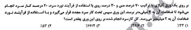

P aYa M
دوستان عزيز در مورد سوالي كه پارسال مطرح شد كه در پايين اوردمش چند تا نكته رو مشخص كنيد
1)اين تست مربوط به كدوم مبحثه؟ علم مواد؟قالب پرس؟شكل دهي؟
2)جواب چيه و راجبش توضيح بديد.
پاينده باشيد....
پاينده باشيد....
سلام دوباره به همه.
ميگن جوينده يابندس.
انقد گشتم تا جوا ب رو بدست اوردم.
سوال مربوط به علم مواد هست و در رابطه با مبحث كار سرد.
اگه كسي در مورد جواب مشكل داشت بگه تا راهنمايي كنم.
به مرور باقي سوالات رو هم مطرح ميكنم. اميدوارم باقي دوستاني هم كه ميخوان ارشد ساخت بخونن همكاري كنن.
پاينده باشيد...

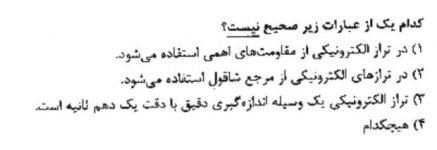

P aYa M
سيستم‌هاي اندازه‌گيري دقيق 89
گزينه 1 صحيح است .
دوستان عزيز پيدا كردن جواب اين تست منو خيلي اذيت كرد اما بعد از كلي گشتن تو هند‌بوك‌ها و سايت‌ها و جزوات و ...جواب رو پيدا كردم.
قبل از تشريح به عكس پايين توجه كنيد:
با توجه به شكل تراز ديجيتالي از 4 بخش اصلي تشكيل شده:
1) سنسور استوانه‌اي 2) سيال 3) كمپراتور 4) نمايشگر
همونطور كه در تصوير ميبينيد(سه استوانه كنار هم) مبناي انداره‌گيري خروج از راستاي عمود يا همون شاقول بودن استوانه داراي سيال بر اثر وزن سيال است. اگر خط مشكي مشخص بر روي استوانه در راستاي قائم باشد سطح تراز است و اگر از شاقولي خارج بشود سطح داراي زاويه است.
پس تا اينجا گزينه 2 صحيح شد.
گزينه3 هم صحيح هست و تراز ديجيتال يك وسيله فوق العاده دقيق و داراي رزولوشن هاي تا 0.1 ثانيه است.
اما در مورد تبديل خروج از شاقولي به اعداد قابل نمايش در نمايشگر:
براي اين منظور از يك كمپراتور الكتريكي استفاده ميشه و همونطور كه ميدونيد در اين نوع كمپراتور جابجايي مكانيكي (خروج از شاقولي استوانه) به جريان الكتريكي تبديل ميشود و اساس كار اين كمپراتورها بر پايه القا و تغيير امپدانس ميباشد و نه بر اساس مقاومت اهمي.
درج مطالب با ذكر منبع در ديگر سايت ها مانعي ندارد.
پاينده باشيد....

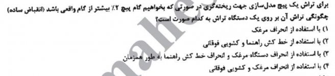

P aYa M
اونيورسال 89
گزينه 3 صحيح است.
در ساخت پيچ براي مدل ريختگري فاصله بين دنداده‌ها بايستي كمي بيشتر در نظر گرفته شوند تا پس از انقباض به اندازه واقعي خود برسد.
براي بدست اوردن افزايش خيلي كم دو دندانه ميتوان از خط كش راهنما استفاده كرد.
براي بيشتر روشن شدن مطلب به عكس زير توجه كنيد:
مرغك و خط كش راهنما به اندازه زاويه B منحرف شده‌اند در نتيجه ميز در امتداد AB به اندازه 1 حركت كرده اما قلم روي قطعه كار به مقدار 1.02 حركت ميكند بر همين اساس فاصله بين دو دندانه 0.02 بيشتر ميشود.
بابد توجه داشت در اين حالت قلم بر محور قطعه كار عمود ميباشد.

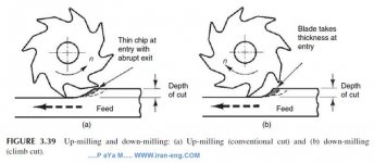

گزينه 2 صحيح است.
عكس زير رو در نظر داشته باشيد تا توضيحات تكميلي رو خدمتتون عرض كنم.
فرز كاري مخالف (رو به بالا) )(Up Milling):
در اين روش جهت دوران تيغه فرز مخالف با جهت حركت ميز است.
تيغه فرز ابتدا با كمترين ضخامت قطعه درگير شده و در ادامه فرايند كمي روي قطعه كار ميلغزد(به همين دليل سطح كمي سخت شده و كمي موج دار ميشود ) و سپس ضخامت درگيري تيغه فرز با قطعه كار (ضخامت براده) افزايش ميابد.
اين روش براي فرزكاري قطعات ريختگري شده و همچنين در ماشين هاي فرسوده كاربرد دارد و لقي ناشي از باتاقان بندي را از بين ميبرد.
فرزكاري موافق (رو به پايين) (Down Milling) :
در اين روش جهت دوران تيغه فرز موافق با جهت حركت ميز است.
تيغه ابتدا با بيشترين ضخامت قطعه كار درگير شده و در ادامه از ضخامت كاسته ميشود.
در اين روش كيفيت سطح بهتري بدست ميايد و براي قطعاي نازك مناسب است.
اما برسيم به تست .
در اين تست بايد سه فاكتور رو مشخص كنيم:
1) نوع فرزكاري(Up Milling & Down Milling)
2)تعداد دندانه
3) نوع شيار تيغه فرز(مستقيم يا مارپيچ)
محيط تيغه فرز 360 درجه است و با توجه به نمودار داده شده 360 درجه (به محور افقي توجه كنيد) به چهار قسمت تقسيم شده پس تيغه فرز 4 دندانه دارد.
نيرو براي درگيري يك دندانه در حالت Up Milling و Down Milling رو بررسي ميكنم تا معلوم شود كدام حالت است.
در Up Milling ضخامت از مينيمم به ماكزيمم تغيير ميكند پس و در پي ان نيروي برش نيز از مينيمم به ماكزيمم تغيير خواهد كرد.
در Down Milling ضخامت از ماكزيمم به مينيمم تغيير ميكند و در پي ان نيرو برش نيز از مينيمم به ماكزيمم تغيير خواهد كرد .
با توجه به نمودار داده شده نيرو ( به محور عمودي توجه كنيد ) به ازاء دوران يك دندانه از مينيمم به ماكزيمم رسيده پس حالت فرز كاري Up Milling بوده است.
در مورد شيار دندانه ها ( مستقيم يا مارپيچ) در حالت Up Milling بايد توجه داشت كه در شيار مستقيم نيرو از مينيمم به تدريج افزايش يافته و در ماكزيمم مقدار به پايان ميرسد اما در شيار مارپيچ به علت وجود مارپيچ نيرو از مينيمم شرو شده به ماكزيمم رسيده و دوباره از ماكزيمم به مينيمم ميرسد
با توجه به نمودار از مينيمم شروع شده و در ماكزيمم به اتمام رسيده پس تيغه فرز داراي شيار مستقيم بوده است.
