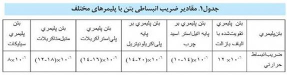

در طول ده سال نتایج بررسی های بعمل آمده در آزمایشگاه ها و در سایت های آزمایشگاهی حاکی از آن است که راندمان روکش های بتن پلیمری نازک، به خواص رزین های مورد استفاده بستگی دارد. تنش های حرارتی به وجود آمده در نقطه تماس روکش بتن پلیمری با سیمان پرتلند با یک بررسی و تحلیل مناسب مورد ارزیابی قرار گرفت و معلوم شد که تنش های مذکور به دلیل اختلاف در خواص فیزیکی بتن پلیمری با سیمان پرتلند به وجود آمده بودند. تجربه نشان داده است که تنش حرارتی نباید از 03/0 نیتون بر متر مربع تجاوز نماید تا روکش بتن پلیمری بیش از 10 سال عمر کند. با توجه به این واقعیت که ضریب انبساط حرارتی بتن پلیمری (با مواد معدنی مختلف) به طور عمومی 2 تا 5 برابر ضریب مربوطه در سیمان پرتلند است، لذا مدول یانگ بتن پلیمری باید تا حد امکان پائین نگه داشته شود. به علاوه باید رزین بیش از 30% منبسط شود تا بتواند تنش های داخلی ناشی از تغییرات درجه حرارت را تحمل نماید.
بنابراین استحکام رزین باید بیش از MPa 14 باشد و مدول یانگ آن نباید بیشتر از MPa 1400 باشد. به علاوه تا حد ممکن نباید رزین در تماس با سطوح قلیائی مخرب قرار گیرد. به عبارت دیگر بتن پلیمری نباید روی یک بتن خیس ریخته شود. این مطلب تنها در مواقعی بدون اشکال است که رزین و سخت کننده آن به رطوبت حساس نباشند.
