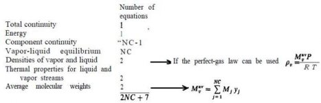

مثالی کاملتر و جامعتر، فلش چند جزئی، با فرض تعادل بخار و مایع در خروجی برج:
معادلات اساسی بلوک:
eghbali66
که در آن Mave از روی میانگین جرم مولکولی هر جزء بدست میآید
اگر Nc تعداد اجزای شرکت کننده باشد، تعداد متغیرهای سیستم برابر است با:
2+9(Nc-1)​
بصورت زیر:
تعداد کل معادلاتی که برای این سیستم می توان نوشت برابر است با:
2Nc+7
بصورت زیر:
لذا درجه آزادی سیستم برابر است با
DF=2Nc-2+9-2Nc-7=0​
و لذا سیستم کاملا مشخص است

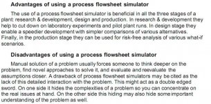

فگلر رو شاید بشناسین،تو کار رآکتوره. یه جایی دیدم مزایا و معایب شبیه سازی رو گفته بود:
منبع: کارگاه شبیه سازی با Aspenٰ، آقای فگلر
ولی این دست شماست که بتونین بر معایبش فائق بیاین........
