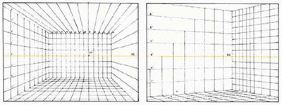

چهارخانه های پرسپکتیوی در ترسیم فضاهای اسکیس معماری داخلی تمهید بسیار مفیدی است، به خصوص زمانی که شی یا فضای پیچیده ای مورد نظر باشد. شبکه ی چهارخانه ای، مجموعه ای از خطوط موازی و عمود بر هم هستند. این خطوط، واحدهای هم اندازه ای را تشکیل می دهند که غالباً مربع شکل اند.
هنگام طراحی پرسپکتیوی از آن ها می توان به عنوان یک مرجع مطمئن برای اندازه ها، زاویه ها و تناسبات نما استفاده کرد. به کارگیری سیستم شبکه ای، روش استانداردی برای طراحی اشیا با مقیاس دقیق است. شما اگر یک بار، یک شبکه ی چهارخانه ای رسم کنید، می توانید با بزرگ تر کردن، کوچک‌تر کردن و تقسیم آن به قطعات کوچک‌تر، از آن بارها و بارها در طراحی های خود بهره بگیرید. در موارد زیادی می توان تنها با به کار گیری بخشی از یک شبکه، یکی از جزئیات کار را طراحی و یا مشکلی را بر طرف ساخت بی آنکه کشیدن کل آن ضرورت داشته باشد.
sketch--interior--design--education-1.jpg​
1- ابتدا محل ناظر را تعیین کنید. (ارتفاع دید، فاصله ی نقطه ی دید تا پرده ی تصویر و غیره) در پرسپکتیو یک نقطه ای، مرکز دید ناظر تعیین کننده ی نقطه ی گریز است.
2- از خط زمین، یک مستطیل به عنوان پرده ی تصویر رسم کنید. چون خطوط موازی پرده ی تصویر تغییر جهت نمی دهند، این مستطیل را می توان به عنوان دیوار انتهای دید در نظر گرفت.
