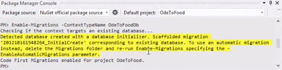

اما چگونه امتیاز Migrations را برای Context مورد نظر فعال کنیم؟
Package Manager Console را باز کنید (View/Other Windows/Package Manager Console) سپس عبارت زیر را بنویسید سپس دکمه زیر اینتر را بزنید:
کد:
PM> Enable-Migrations -ContextTypeName OdeToFoodDb
این خط یعنی ویژگی و امتیاز Migrations را برای کانتکستی که نامش OdeToFoodDb می باشد را فعال کن اگر کار را درست انجام داده باشید پیغام نمایش داده شده در تصویر زیر نمایش داده خواهد شد :
انجام این عملیات بر روی پروژه منجر به تشکیل یک فولدر به نام Migrations و حداکثر 2 قایل می گردد.
1. فایل کانفیگ Configuration.cs
2. فایل مربوط به نحوه تبدیل طرح شماتیک سی شارپ به چداول دیتا بیس 201403191058244_InitialCreate.cs
فایل دوم قبل از عمل Migration اجرا می شود تا دیتا بیس ایجاد و موجود باشد.

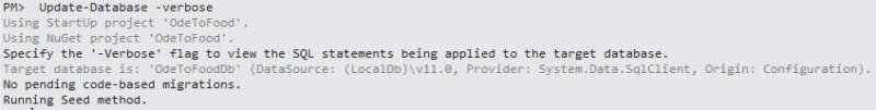

در ادامه می خواهیم یک بار دیتا بیس را آپدیت کنیم تا تفییرات کلاس های EF بر روی دیتا بیس انجام شود در Console دستور زیر را می نویسیم و دکمه اینتر را می زنیم :
کد:
PM> Update-Database -verbose
پیغام زیر نمایش داده خواهد شد :
پروژه را اجرا کنید به دلیل آپدیت کردن دیتا بیس این بار اطلاعات نمایش داده خواهند شد.

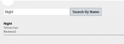

قدم اول : در ویو Index مربوط به کنترل Home یک فرم با متد GET ایجاد می کنیم و داخل فرم یک TextBox و Button قرار می دهیم به صورت زیر :
کد:
@model IEnumerable<OdeToFood.Models.RestaurantListViewModel>
<form method="GET">
    <input name="SearchTerm" type="search"/>
    <input type="submit" value="Search By Name"/>
</form>
@foreach (var item in Model)
    <div>
        <h4>@item.Name</h4>
        <div>@item.City,@item.Country</div>
        <div>Reviews:@item.CountOfReviews</div>
        <hr/>
    </div>
کد متد Index را نیز به شکل زیر می نویسیم یعنی متد باید یک پارامتر ورودی دریافت کند زمانی که تکست باکس حاوی مقدار بود بر اساس مقدار وارد شده جست و جو انجام شود و اگر مقداری نداشت کل اطلاعات مربوطه نمایش داده شود :
کد:
public ActionResult Index(string SearchTerm=null)
    var model = from r in _db.Restaurants
    where (SearchTerm == null || r.Name.StartsWith(SearchTerm))
    orderby r.Reviews.Average(reviews => reviews.Rating)
    select new RestaurantListViewModel()
            Id = r.Id,
            Name = r.Name,
            City = r.City,
            Country = r.Country,
            CountOfReviews = r.Reviews.Count()
    return View(model);
پروژه را اجرا می کنیم :
