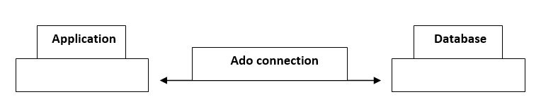

Data Provider در ADO.NET : مجموعه ای از کلاس های ADO.NET است که اجازه می دهد به بانک اطلاعاتی خاصی دستیابی داشته باشید ، دستورات T-SQL را اجرا کنید و اطلاعات را بازیابی کنید. در اصل Data Provider واسطی بین برنامه کاربردی و منبع داده است به شکل زیر توجه کنید :
با استفاده از کلاس های موجود Connection ، Command ، DataReader ، DataAdapter می توان با بانک اطلاعاتی مورد نظر ارتباط برقرار کرد و با ساخت نمونه هایی مختص دیتا بیس تازه به جایی برسیم که مثلا سی شارپ بتواند ارتباط معنی داری به کمک روش های معمول خودش با این ها برقرار کند. خوب زبان و تایپ دیتابیس با زبان و تایپ سی شارپ متفاوت است پس مجبوریم ارتباط را به سختی بین این دو برقرار کنیم. به هر حال اگر از زحمت بگذریم نوبت به رحمت یعنی Entity Frame Work می رسد کار EF این است که یک ارتباط معنا دار را بین زبان برنامه نویسی و دیتا بیس برقرار می کند و ما می توانیم با روش های معمول برنامه نویسی به دیتا بیس دسترسی داشته باشیم.
