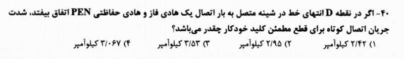

یه مساله دیگه هم این که سوال 40
روش کلی حلشو مشکل ندارم، مشکلم اینه که توی حلش اومده حداقل جریان اتصال کوتاه رو برای ترانسفورماتور و بار و یک بار دیگه برای دیزل ژنراتور و بار محاسبه کرده، اولی شده 3116 آمپر و دومی شده 1946 آمپر، بعد گفته عدد بزرگتر ملاک انتخاب و تنظیم کلید خودکاره، چرا؟ مگه اولا کلید خودکار طبق شکل فقط توی مسیر ترانسفورماتور و بار قرار نداره، و ثانیا اگه قرار باشه دیزل ژنراتور هم در نظر گرفته بشه نباید حداقل جریان اتصال کوتاه رو در نظر گرفت که 1946 هستش. ممنون میشم کمک کنید

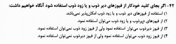

یه سوال دیگه هم دارم ادامه همون سوال قبلی، سوال 42
توی حلش اومده از رابطه k.In<= Ia استفاده کرده، حداقل جریان اتصال کوتاه رو از سوالای قبل داریم 3067 آمپر، نمی دونم چرا In رو 250 گذاشته، من حدسی که می زنم اینه که چون جریان بار 227 آمپره، 250 رو انتخاب کرده، نظر شما چیه؟
مشاهده پیوست 180810
درست میفرمایید اصلا ربطی به زنراتور نداره ،واسه انتخاب جریان اتصال کوتاه نیاز به امپدانس مسیر داریم که میشه امپدانس ترانس + امپدانس خط که طبق مسئله 37 کابلمون 3*135/70 هستش که اگه از فرمول زیر حل کنید دقیقا میشه 3.067 کیلو امپر Isc=U0/|Zsc|
دوم اینکه به قول شما ملاک انتخاب فیوز حداقل جریان اتصال کوتاهه که درسته
مشاهده پیوست 180811
طبق فرمول : In=<Isc/k=3067/2.5=1226.8
وچون ما فیوز استاندارد این محل بالای 1000 نداریم پس نمیتوان از این نوع فیوز استفاده کرد پس گزینه 1 درسته
نمیدونم چرا پاسخنامه گزینه 2 رو انتخاب کرده ؟!
نظر دوستان چیه ؟

nafise05
متوجه نشدم، باید
خب، ما می خوایم In<= 1226.8 باشه، ما فیوزی می خوایم که جریان نامیش کوچکتر یا مساوی 1226 باشه و مسلما همچین فیوزی داریم؛ چرا شما گفتید فیوز بزرگتر از 1000 می خوایم؟

متوجه نشدم، باید
ببخشید داشتم ایمیلمو چک میکردم حواسم به تاپیک نبود ،بله درسته من این جریانو با جریان نامی مدار اشتباه گرفتم !
مشاهده پیوست 180810
با سلام
من كتاب مجموعه آزمون هاي نظام مهندسي تاسيسات برقي تاليف حسين شايقي رو نگاه كردم سوال 35 سال 82 يه چيز ديگه بود!
مشاهده پیوست 180811
طبق همین فرمول In=<Isc/k=3067/2.5=1226.8 میشه استفاده کرد توی پاسخنامه هم گفته که میشه
بیزحمت جواب کامل توی کتاب خودتون رو بفرمایید
nafise05
K.In<=Ia
Ia= 3067 A
In= 250 A
فیوز زود ذوب K=3.5 , K.In=3.5*250=875<3067
فیوز دیر ذوب K=5 , K.In=5*250=1250<3067
ملاحظه می شود در صورت استفاده از فیوز زودذوب و دیر ذوب روابط فوق صحیح است
گزینه (ب) پاسخ صحیح است
Masoud_IEC
K.In<=Ia
Ia= 3067 A
In= 250 A
ازطرفی چون مدار اصلی هست طبق مبحث 13 مقدار k=2.5 ، کلا ولی تو این تست هدف این بود که میشه از فیوز استفاده کرد که اگه ازمون مقدار خواست ما حد اکثر 1000 رو میتونیم انتخاب کنیم .
nafise05
درسته، من تا حالا توی سوالی ندیدم که K=2.5 رو استفاده کنن
Masoud_IEC
اخه اینجا گفته بجای کلید خودکار قراره فیوز بزاریم یعنی طبق مبحث 13 میشه خط اصلی ، اگه تو گزینه ها ازمون مقدار امپر فیوزو میخواست میگفتیم 1000 امپر
