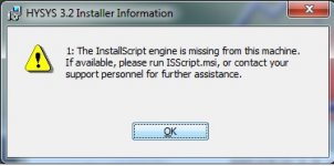

خسته نباشید
یه سی دی مربوط به نرم افزار hysys تهیه کردم .
اما موقع نصب ارور پایین رو میده :
مشکل چیه دوستان ؟
چاره چیه ؟
من فکر کردم واسه اینه که ویندوزم 64 بیتی هست و شاید این نرم افزار مربوط به ویندوز 32 بیتی هست . احتمالش هست ؟
لطفا لینک دانلود یه ورژن مناسب این نرم افزار رو بزارید .
ممنون

خسته نباشید
مشاهده پیوست 184773
مشکل چیه دوستان ؟
چاره چیه ؟
ممنون
نه .. مشکل از 32 یا 64 بیت بودن نیست !!!
از لینک زیر ورژن جدید InstallShield رو نصب کن .. ببین مشکلت درست میشه یا نه !! اخه باید دقیق همون ورژنیش رو نصب کنی که برای hysys 3.2 لازمه !!
حالا 2تا ورژن تو لینک پایین هست ... هر کدوم رو جدا امتحان کن !!

mataa
کاربر فعال
http://www.installsite.org/pages/en/msifaq/a/1027.htm
ممنون پوریا جان
به لینکی که دادید رفتم و نسخه مربوط به ویندوز 7 رو دانلود کردم .
اما بازم نصب نشد و ارور پایین رو داد :
P O U R I A
ممنون پوریا جان
مشاهده پیوست 184885
یکم قضیه پیچیده شد !!!
خب لینک دومی رو هم امتحان کنید .. احتمال داره که جواب بده !!
باز یکم تحقیق می کنم شاید راه حلی برای مشکل شما پیدا کردم.
asozhyan
نسخه 3.2 رو روی ویندوز xp نصب کنید نه ویندوز 7.
نسخه 8 به بعد واسه نصب رو ویندوز 7 مناسبه.
