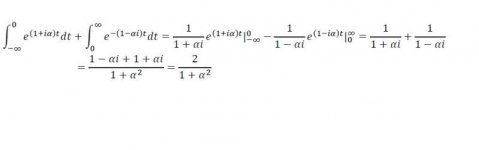

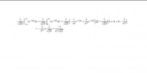

فقط توی 3 تا اشکالی که صفحه ی اول تاپیکم مطرح کردم - در مورد لینک سوم که داده بودم هنوز اشکالم برطرف نشده !!
راستش نمیدونم مشکل از کجاست که من نمیفهمم چطور به اون پاسخ رسیده .. اگه از تبدیلات لاپلاس استفاده کرده خب چطوری این شده جوابش؟؟؟
http://www.irupload.ir/images/mbut4se3n4k6jl2nas.jpg
http://www.irupload.ir/images/semuk4qul38905jio3b.jpg
توی این دو تا لینک که یکیش همون لینک صفحه ی قبله - اشکال من دقیقا راه حل رسیدن به پاسخ نهایی انتگرال هست و میخوام بدونم چطور به پاسخ آخر انتگرال رسیده و بعد اون پاسخ رو در فرمول بعد جایگذاری کرده؟؟ در مورد تبدیل فوریه هم باز هم اشکالم حل همون انتگراله!! بازم مرسی

من واقعا از شما دوست عزیز سپاسگذارم که اینقدر با حوصله پاسخگوی من و دوستان دیگه هستید :smile:
من پاسخ اشکالاتم رو گرفتم تا اینجا و این برام خیلی ارزشمنده ..چون شاید همون لحظه به فکر خودم نمیرسه :surprised:
مورد سوم اشکالات سه گانه شما:D دقت کنین که تابع از منفی بینهایت تا صفر مقدارش صفره پس در پیدا کردن ضریب نیازی نیست که حد انتگرال از منفی بینهایت تا صفر لحاظ بشه پس:
مشاهده پیوست 79935
در مورد اشکال جدیدی که گذاشتین، انتگرال تابع نمایی هست دیگه این رو باید بتونین حساب کنین لذا:D خودتون باز تلاش کنین تا حلش کنین بسیار ساده هست:)

shima88
مورد سوم اشکالات سه گانه ام :Dبراحتی توجیه شدم دمتون گرم بسیار زیاد ;)
در مورد این لینک http://www.irupload.ir/images/mbut4se3n4k6jl2nas.jpg که گفتید خودم حلش کنم حلش کردم ولی در محاسبه ی انتگرال C a پاسخ 1 / p (یک بروی پی) رو بدست آوردم ! در حالیکه توی کتاب یه a^2+1 توی مخرج گذاشته و من نفهمیدم این از کجا آمده !!!؟؟؟؟؟:eek:
