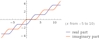

با عرض سلام وخسته نباشیاین انتگرال جواب تحلیلی نداره. یکی از مثالهای کتاب لیتهولده که با این که شکل ساده ای داره اما جواب تحلیلی نداره. اون جوابی که اولاالباب نوشته هم داره همین رو نشون میده. یعنی حرف لیتهولد رو تأیید میکنه.
اگر به سایت http://www.wolframalpha.com/input/?i=int(sqrt(sin(x)),x) سری بزنین شکل انتگرال رو هم رسم میکنه،با عرض سلام وخسته نباشی
