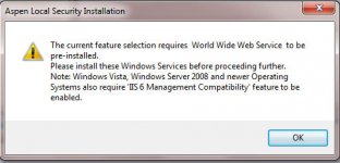

lamra
در موقع نصب Aspen 7.2این ارور رو می ده می خواستم بدونم مشکل چی هست ویندوز من هم 64 بیتی 7 هست
