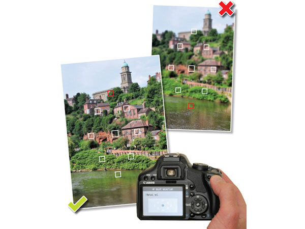

[h=2]به دست نگرفتن کنترل نقطه فوکوس خودکار (AF)[/h]اینکه نقطه فوکوس کجای تصویر باشد را به دست دوربین نسپارید. دوربین شما نمی داند هدف شما شارپ کردن کدام قسمت از صحنه است و اگر چیزی در جلوی سوژه اصلی قرار داشته باشد و یا اگر پس زمینه دارای جزئیات زیاد باشد، یا اگر کنتراست قابل توجهی میان سوژه اصلی و ما بقی تصویر وجود نداشته باشد، ممکن است دوربین بر روی اشیای دیگری جز سوژه اصلی فوکوس را انجام دهد.
اگر به دوربین بگویید که می خواهید روی کدام قسمت از کادر تصویر فوکوس کنید، نتایج دقیق تری خواهید گرفت. برای داشتن نهایت دقت، فوکوس اتوماتیک تک نقطه ای را انتخاب کنید. نقطه فوکوس مرکزی بیشترین حساسیت را دارد، ولی معمولا در ترکیب بندی های پویا این نقطه بهترین مکان فوکوس نیست.
برای فوکوس روی اشیائی که در مرکز کادر نیستند، لازم است از تکنیک فوکوس و ترکیب بندی مجدد استفاده کنید. به این صورت که نقطه فوکوس مرکزی را بر روی سوژه قرار دهید، شاتر را تا نیمه بفشارید، سپس مجددا کادربندی کنید و شاتر را کامل فشار دهید.
روش دیگر برای این کار استفاده از نقاط فوکوس غیر مرکزی است.
اگر در فاصله نزدیک به سوژه عکاسی می کنید روش دوم کارا تر است چرا که اگر به روش فوکوس و ترکیب بندی مجدد عمل کنید، تکان دادن دوربین باعث می شود نقطه ای که فوکوس را رویش قفل کرده اید اکنون در فاصله متفاوتی نسبت به موقعیت حسگر قرار بگیرد که باعث تار شدن سوژه می شود.

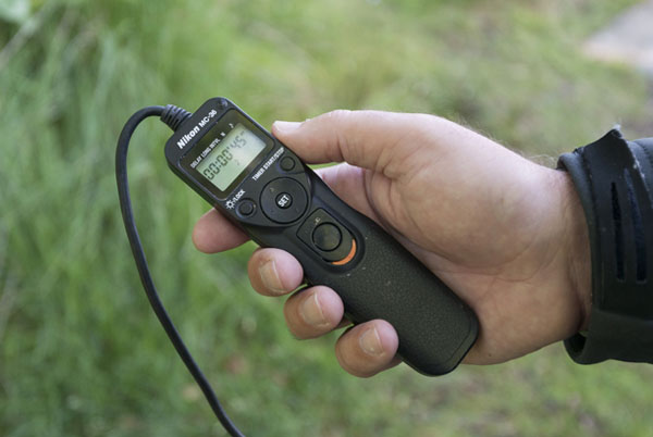

[h=2]بدون دست عکاسی نکردن[/h]برای داشتن عکس هایی واضح و شارپ در سرعت شاتر پایین، بهترین روش، استفاده از سه پایه است. اما حتی مستحکم ترین سه پایه ها نیز در صورتی که دوربین به طور کامل، پایدار نباشد، ممکن است باعث شوند جزئیات لکه دار شوند.
عمل فشردن دکمه شاتر روی دوربین ممکن است باعث لرزش آن شود. بنابراین بهتر است از ریموت کنترل شاتر یا از تایمر خودکار (self-timer یا exposure-delay) برای عکس هایی که از نظر زمانی حساس نیستند استفاده کرد.
لرزش ایجاد شده توسط حرکت آینه نیز می تواند باعث به وجود آمدن عکس های مات شود. برای رفع این مشکل می توان از حالت قفل آینه (mirror lock) استفاده کرد. همچنین حالت نمای زنده (live view) به دلیل اینکه آینه در این حالت از سر راه کنار می رود، گزینه مناسبی است.

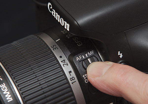

[h=2]استفاده نکردن از فوکوس دستی[/h]هنگامی که از فوکوس اتوماتیک استفاده می کنید، حلقه های زیادی در زنجیره کار وجود دارند که شکستن یکی از آنها موجب می شود عکس های ماتی داشته باشید.
به طور مثال، ممکن است لنزی مشکل فوکوس جلو (front-focus) یا فوکوس عقب (back-focus) داشته باشد که در آن شارپ ترین فوکوس، در نقطه ای جلو یا عقب محلی که نقطه فوکوس روی آن قفل شده خواهد بود.
به همین دلیل، برای کارهایی مانند عکاسی ماکرو که در آنها فوکوس حرف اول را میزند، استفاده از فوکوس دستی بهترین راه حل است. استفاده از نمای زنده (Live View) شما را قادر می سازد به راحتی این کار را انجام دهید، زیرا می توانید در نمایشگر دوربین، برای مشاهده جزئیات، تصویر را ۱۰۰ درصد بزرگتر کرد.
با این حال، برخی دوربین ها برای ایجاد تصویر بزرگنمایی از یک نوع درون یابی یا interpolation استفاده می کنند که این باعث می شود تصویر Live View به اندازه کافی شارپ نباشد. در نتیجه تصمیم گیری در مورد فوکوس دقیق، سخت تر می شود. یکی از راه حل های موجود برای حل این مشکل اینست که بیش از حد بزرگنمایی نکنید.
در روشی دیگر، می توانید با فرمت RAW عکاسی کنید و سپس تنظیمات کنترل عکس (Picture Control) را برای داشتن تصاویر شارپ تر و پیش نمایش با کنتراست بالاتر جهت قضاوت بهتر بر روی فوکوس بهینه کنید. عکاسی با فرمت خام به جای JPEG بدین معناست که عکس، توسط تنظیمات Picture Control دستکاری نمی شود.

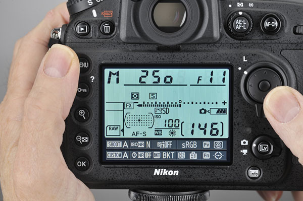

[h=2]استفاده نکردن از سیستم جبران نوردهی[/h]نورسنجی ماتریسی (Matrix یا Evaluative) در اغلب اوقات نتیجه مناسبی را در نوردهی متعادل ایجاد می کنند.
با این حال در شرایط نوری بسیار تاریک یا روشن، نوردهی ممکن است به خوبی انجام نشود. بر خلاف اینکه نورسنجی ماتریسی معمولا حالت بهینه نوردهی را با استفاده از جبران نوردهی خود ایجاد می کند، اما دقت کار آن بالا نیست.
اینکه در هنگام عکاسی با استفاده شاسی چرخنده جبران نوردهی، نوردهی عکس خود را بهینه کنید بسیار بهتر از این است که در هنگام ویرایش، عکس های با نوردهی کم و نوردهی بیش از حد را اصلاح کنید.
افزایش نور عکسی که تاریک است، در فوتوشاپ باعث ایجاد نویز در قسمت های سایه می شود. همچنین اگر قصد دارید عکس بیش از حد روشن خود را اصلاح کنید، عکس شما در نهایت «دیجیتالی» به نظر خواهد رسید.

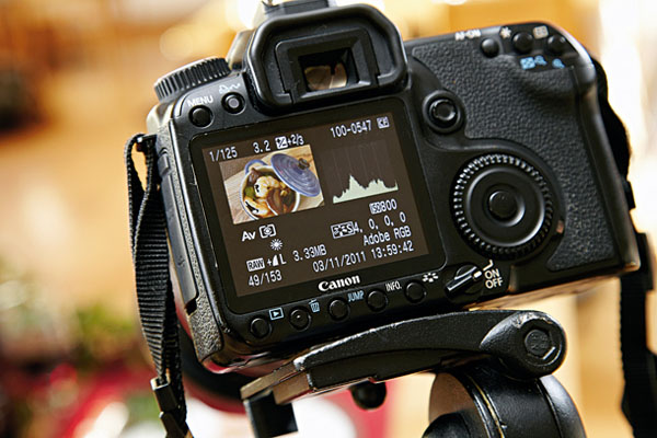

[h=2]نادیده گرفتن هیستوگرام[/h]ممکن است به دلیل اینکه ذهنتان درگیر ترکیب بندی و فوکوس می شود، چک کردن هیستوگرام را فراموش کنید. اما دست یابی به نوردهی صحیح در دوربین بسیار بهتر از اینست که بعدا آن را اصلاح کنید.
تنها به دیدن عکس هایتان در نمایشگر دوربین برای قضاوت در مورد نوردهی اکتفا نکنید، چرا که روشنایی خود نمایشگر به ویژه در نور آفتاب یا در تاریکی ممکن است باعث گمراه شدن شما در مورد چگونگی نوردهی عکس باشد.
اگر هیستوگرام از سمت راست یا چپ بریده شده باشد، به این معناست که قسمت های کاملا سفید یا کاملا سیاه در عکس وجود دارد که هیچ جزئیاتی در آن قسمت ها قابل مشاهده نیست. (به عبارت دیگر دارای قسمت های با نوردهی کم یا بیش از حد است.)
اگر سایز عکس پیشنمایش به همراه هیستوگرام به اندازه کافی برای بررسی بزرگ نیست، نمایش روشنایی ها (Highlights) را فعال کنید. در این حالت، نواحی بسیار روشن بر روی صفحه نمایش چشمک خواهند زد.

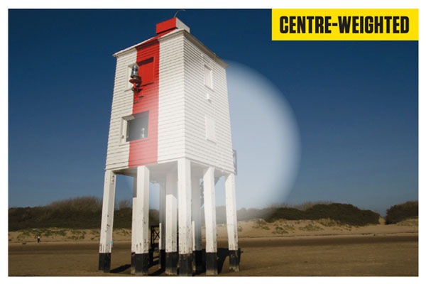

[h=2]چک نکردن نوع نورسنجی[/h]نوع نورسنجی که انتخاب می کنید، تفاوت زیادی در روشنایی یا تاریکی عکس شما ایجاد می کند. اگر عکس شما بیش از حد روشن یا تاریک به نظر می رسد، چک کنید که نوع نورسنجی را اشتباه انتخاب نکرده باشید.
به طور مثال، نورسنجی نقطه ای تنها قسمت کوچکی از صحنه را جهت نورسنجی استفاده می کند و اگر به طور دستی نقطه اتوفوکوس را انتخاب کنید، نقطه فوکوس به عنوان نقطه نورسنجی هم استفاده می شود.

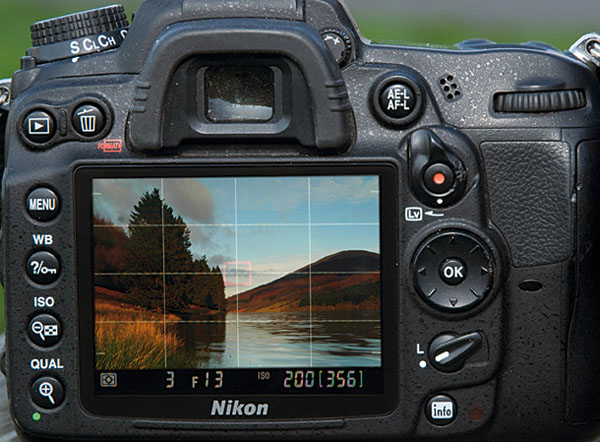

[h=2]استفاده از خط افق نادرست[/h]امروزه دیگر توجیهی برای این اشتباه وجود ندارد! برخی دوربین های امروزی دارای گزینه خط افق مجازی (virtual horizon) هستند که به شما این امکان را می دهد تا خطوط کاملا صافی در دریا، مناظر و معماری ها داشته باشید.
اگر دوربین شما فاقد این امکان است، از صفحه مشبک (grid) نمایشگر دوربین استفاده کنید- برخی دوربین های DSLR قادر هستند علاوه بر نمایشگر دوربین، در ویزور هم این خطوط را نمایش دهند. اگر هیچیک از این دو امکان را ندارید، از نقاط اتوفوکوس در ویزور برای صاف کردن خط افق استفاده کنید.
البته که می توانید خط افق کج را در فوتوشاپ اصلاح نمایید، اما هنگامی که از این ابزار استفاده کنید، قسمتی از عکس شما بریده خواهد شد. اگر اندکی وقت برای تصحیح این مشکل در داخل دوربین بگذارید، از زمان زیادی هنگام ویرایش صرفه جویی خواهید کرد.

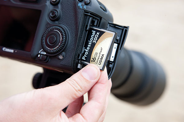

چک نکردن حافظه و باتری
هر چند وقت یکبار این اتفاق برای شما می افتد که در می یابید تنها فضا برای گرفتن چند عکس دیگر باقی نمانده است؟ پاک کردن عکس های قبلی برای اینکه فضای بیشتری ایجاد کنید، زمانبر و ناخوشایند است.
عادت کنید که هر بار بعد از عکاسی به خانه برمی گردید، عکس های حافظه را بر روی کامپیوتر کپی کرده و آن را فرمت کنید!
اطمینان حاصل کنید که باتری شما شارژ کافی برای عکاسی را دارد. استفاده بیش از حد از Live View، نمایش عکس ها در نمایشگر دوربین و عکاسی در هوای سرد می توانند به طور قابل توجهی باتری و در نتیجه زمان عکاسی شما را کاهش دهند و بهتر است همواره در شرایط مختلف یک باتری اضافه به همراه داشته باشید.

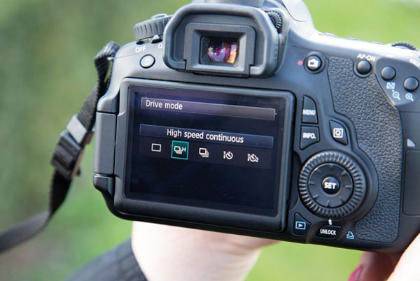

استفاده نکردن از مُد عکاسی متوالی (continuous)
اگر چه ممکن است فکر کنید که عکاسی بصورت تک عکس (single shot drive mode) برای عکاسی عمومی گزینه بهتری است، اما گزینه های متوالی آهسته (continuous low) و متوالی سریع (continuous high)، نتایج شارپ تر و به موقع تری خواهند داشت.
با عکاسی تک عکس، نه تنها ممکن است به دلیل لرزش حاصل از فشردن دکمه، نتایج ماتی ایجاد شود، بلکه برداشتن دست و فشردن مجدد دکمه شاتر ممکن است باعث شود حتی نقطه فوکوس شما تغییر کند- اگرچه با اعمال تنظیماتی بر روی دوربین، می توان تغییر فوکوس اتوماتیک توسط دکمه شاتر را حذف کرد.

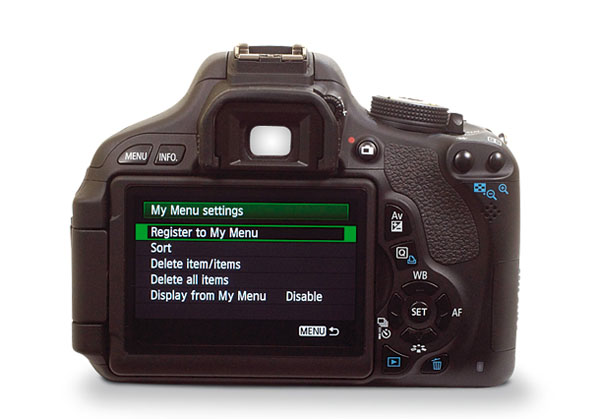

استفاده نکردن از تنظیمات شخصی
برخی از دوربین های دیجیتال DSLR این امکان را به شما می دهند تا تنظیمات شخصی خود (user-settings) را بسازید تا در مواقع لازم با فشردن یک دکمه آن ها را فراخوانی کنید.
اگر شما هم از آن دسته افرادی هستید که در ۹۹ درصد موارد از اولویت دیافراگم استفاده می کنید، احتمالا این گزینه را استفاده نکرده اید؛ اما با این کار یکی از مهمترین و کاربردی ترین امکانات دوربین خود را نادیده گرفته اید.
یک عملکرد پر کاربرد این تنظیمات برای فیلمبرداری است که اجازه می دهد فوکوس اتوماتیک و دیگر تنظیمات کلیدی را بدون رفتن به منو و هر بار تغییر آن هنگام ضبط ویدئو، به راحتی فراخوانی کنید.

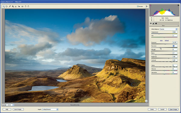

ویرایش نکردن عکس
کمتر اتفاق می افتد که عکس JPEG ای که گرفته می شود، نیازی به ویرایش نداشته باشد. برای اینکه عکس، بهترین حالت خود را داشته باشد، اغلب لازم است Levels را تغییر دهید، هاله های رنگی را تصحیح کنید، آن را شارپ تر کنید و یا برای ترکیب بندی بهتر آن را برش دهید (crop).
اگر به صورت RAW عکاسی کنید، وظیفه پردازش عکس به عهده خود شماست، که باعث می شود زمان بیشتری از شما گرفته شود، ولی در عوض با باکیفیت ترین فایلی که دوربینتان می تواند تولید کند، مواجه خواهید بود و تغییرات شما بر روی عکس اصلی اعمال نخواهد شد.

استفاده بیش از حد از نرم افزارهای ویرایش عکس
با اینکه اغلب عکس ها از ویرایش بهره می برند، اما لطافت در ویرایش کلید کار است. تلاش برای بهبود عکس های بیش از حد نوردهی شده یا بیش از حد تاریک باعث می شود ویرایش شما بر روی عکس مشخص شود، همچنین افزایش اشباع رنگ (saturation) و شارپ کردن بیش از حد باعث می شوند عکس هایتان دیجیتالی به نظر برسند.
در مجموع، بهترین عکاسی آنست که جهان را آنگونه که می بینید به تصویر بکشید نه آنگونه که تصور می کنید می خواهد باشد…
