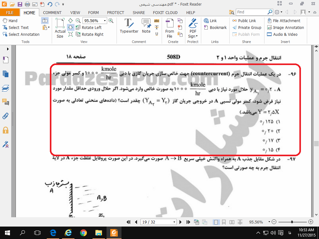

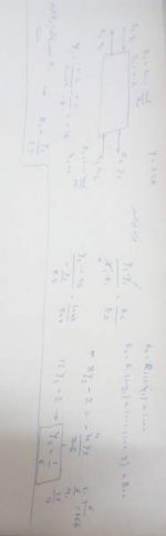

این هم یک نمونه دیگر از اشتباهات این کتاب که مربوط به حل تست سراسری ۹۱ مهندسی شیمی میشه. این جواب از پایه و اساس اشتباهه و حل درست این سوال به صورت دستنویس قرار دادم. کلید سازمان سنجش هم تایید میکنه گزینه ۴ درسته.

با احترام... ولی من فرقی بین جواب شما و جواب آقای بابایی ندیدم. فقط آقای بابایی یه اشتباه تایپی داشتن که yAG=0.175 رو باید بنویسن yAi=0.175
Partizan63
کاربر فعال
مشاهده پیوست 253858
مشاهده پیوست 253859

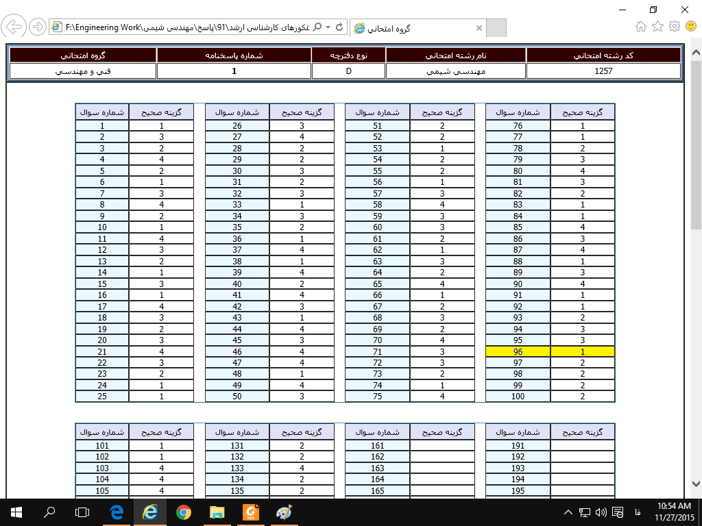

با احترام... تصویر جوابتون واضح نیست... ولی سازمان سنجش هم جواب آقای بابایی رو تأیید میکنن... به تصاویر زیر دقت کنین.
http://s6.picofile.com/file/8224976142/1.png
http://s6.picofile.com/file/8224976192/2.png
راجبه این سوال حق با شماست اشتباه از من بود و گزینه ۱ درسته ولی بازم تو این سوال مقادیر y1 و y2 رو جابجا وارد کرده چون y2 ورودی هست و مقدار ۰/۲ رو داره و نه y1
Partizan63
کاربر فعال

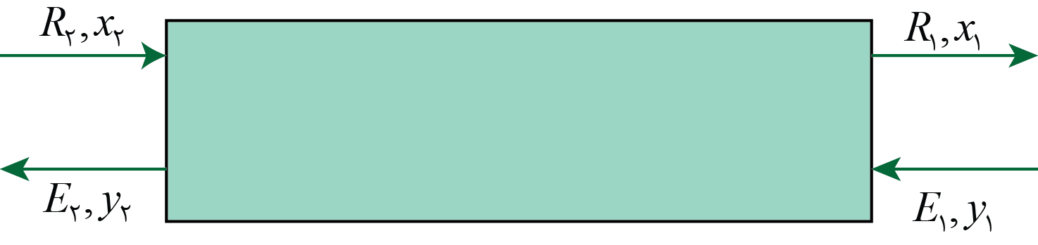

من احتمال میدم شما یه نکته خیلی مهم تو این فصل که تو صفحه 354 جرم بابایی نوشته دقت نکردین.
«فازها براساس نقاط ابتدایی و انتهایی شماره‌گذاری میشوند نه براساس ورودی و خروجی؛ مقطع ابتدایی با شماره 1 و مقطع انتهایی با شماره 2» این نکته تقریباً مهمترین نکته واسه رسم شکل‌های این فصله که اگه دقت نشه کاملا تمامی سوال‌ها غلط حل میشه (با این حساب هم که این فصل رسم شکل جزو کارای همیشگی حل سوالاش هست)
پس با این حساب شکل رسم شده کاملا درسته و نقطه ابتدایی میشه خروجی جریان E. یعنی y1=0.2. (ورودی و خروجی براساس شماره 1 و 2 مشخص میشه نه جهت فلش)
راجع به سوال قبل هم نمیدونم، شاید من به نکته‌ای توش دقت نمیکنم. (ولی یه چیز هم باید دقت کنی که تو صورت سوال عمداً جای x و y رو جابجا کرده، چون ما همیشه اول x رو مینویسیم و دوم y رو. پس حتماً باید یه تحلیل نموداری مثل بابایی واسش نوشت و نمیشه همین‌ طوری گفت که فلان میشه پارامترها).
dac_ali
کاملا درست میفرمائید...و اتفاقا اینجا آقای بابایی این نکته رو رعایت نکردن چون کسر مولی ۰/۲ برای جریان گازی ورودی هست یعنی y2 و نه جریان گاز خروجی (y1)
بطور کلی شکلی که رسم شده با مسئله همخوانی ندارد و دلیل تفاوت ها هم همین مسئله است.
برای سوال اول هم نقاط مشخص شده روی خط تعادلی بیانگر xAi yAi هستن که به اشتباه yAG نوشته و همین مقدار رو در رابطه جایگزین کرده
Partizan63
کاربر فعال
دقیقا درست میگید، شکل رسم شده مشکل داره.
اگه این طوری رسم بشه (http://s3.picofile.com/file/8225012350/Untitled_1.png) درست میشه و y1=0.2 میشه.
