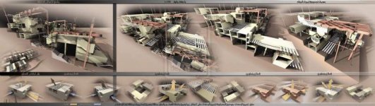

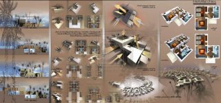

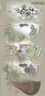

بچه ها من یک مقدار روند کارم تغییر دارم به خاطر همین توی حجم یکم موندم که چیکار کنم به خاطر همین من اومدم اتودهای اولیه که توی ذهنم هست را گفتم اینجا بزارم شاید شما دوستان عزیز بتونید راهنمایی ام کنید بتونم حجم بزنم خلاص شم ،پیشاپیش از همه دوستایی که راهنمایی میکنن ممنون هستم،من دارم الان به خاطر ضوابط مجبورم که 2طبقه کار کنم همه مجموعه را ،والا اگه خدا بخواد میخوام بین 30تا40واحد طراحی کنم که چند تا از اونا دوبلکس باشه ،خب اول از همه یک مقطع فرضی برا خودم زدم که مثلا ساختمون هام اینجوری می تونن روی شیب باشند
من میخوام یک حجمی طراحی کنم که یک مقطع این شکلی را داشته باشه اگه بشه ،با دوستام که صحبت کردم بهم گفتن سعی کن که اول سایت طراحی کنی و درواقع بتونی یک جوری یک سری عناصر بیاری توی کارمن هم اول اومدم مدل ساختمون ها را چیدم ،که تونستم باهاش یک حیاط مرکزی درست کنم که در واقع بیشتر از این که بخوام برام حیاط مرکزی باشه میخوام یک باغ ایرانی باشه ،چون فک می کنم اگه به این حیاط با این خصوصیان برسم و بشه درش اورد خودش نصف بیشتر راه رفتم برای اون چیزی که دوست داشتم بهش برسم
خب این مدل چیدمان بلوک هام من قرار باشه قسمت های مشکی رنگ قراره ساختمون ها باشن و قسمت قرمز رنگ را قسمت های خدماتی قرار دادم که در واقع توی مجموعه نباشه که یک جوری این حیاط مرکزی من انگار خصوصی شه ،راستش به این فک می کردم که درسته هر خانواده جدا ولی انگار کل مجموعه یک خونه است
از طرفی هم میخوام بلوکها 4واحده باشه و قسمت بالایی سایت هم میخوام دوبلکس ها قرار بگیرن ،بین این فضای قرمز که خالیه هم میخوام یک ورودی باشه که عکسش را در زیر می بینید
خب بعد از گفتم که طبق اصل سلسله مراتب که هست بیام قبل از ورودی واحدها هام یک حالت نمی دونم بگم پیاده رو یا چی بهش یک فضای مسقف باشه که قبل ورودی بلوکها باشه البته این اتودها یک مقدار جای تصیح داره راستش می خواستم نه قوس های قدیمی باشه که تمام مدت توی چشم بیاد که انگار یک محموعه قدیمی نه خیلی مدرن اگه به نمای زیرش دقت کنید قسمت سمت راست یک دایره توش هست به این فک می کردم که یک جوری بزارمش که بتونم روشنایی هایی را قرار بدم مث فانوس باشه
و بین این دو طرفی هم که هست باید همون باغ ایرانی را پیاده کنم
خب یک قسمت دیگه هم که می خوام توی کار باشه میخوام توی این حیاطم یک گودال باغچه ها باشه که هم یک فضا برا دور هم جمع شدن باشه ،هم اینکه اون قسمت هایی که سیاه کردم در واقع میشه یک قسمت هایی که برا قسمت فرهنگی سایت باشه مث یک فضای مطالعه و کتابخونه ،یا هر چیز دیگه ....چون به هر حال یک قسمتی از ساکنین این مجموعه را بچه های مدرسه ای و دانشجو تشکیل می دهند که این فضای مطالعه از همه چیز شاید براشون واجب تر باشه
و اما حالابریم سراغ بلوک ها من یک سری اومدم با احجام ساده و مکعبی بازی کردم مث مکعبی که در زیر براتون گذاشتم این مکعب ها اگه ارتفاعی کار شه بره بالا مث یک مقطع منظم مث اونی که براتونن بالا گذاشتم در می اومدم که باتوجه به اختلاف ارتفاع با مساحت های حدودی که کار کردم دیدم که خیلی به نظرم خوب نمی اومد اختلاف ارتفاع ها و خط اسمونشون ،بعد از این یک اتودهای دیگه زدم که شاید برای دو واحد خوب باشه و می خواستم سعی کنم طبق این روال که حجم ها جلو و عقب بشن یا کنسول هایی بیاد توی کار کار تعمیم بدم و به اون حالت بزارمشون راستش حالا من می خواستم نظرتون را بدونم و اگه ممکنه راهنمایی ام کنید چون من زمان زیاد ی را ندارم باید حجمم زود دربیاد که برسونم پلان بزنم و دفاع کنم
ممنون میشم راهنمایی ام کنید
