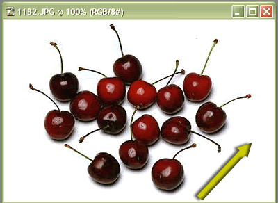

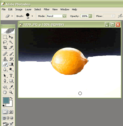

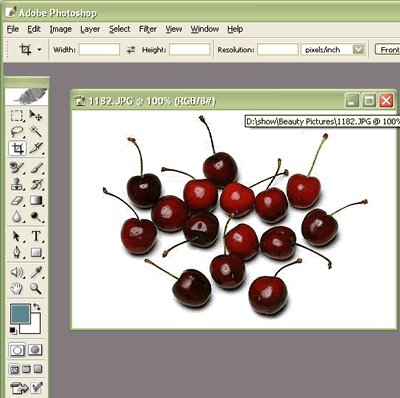

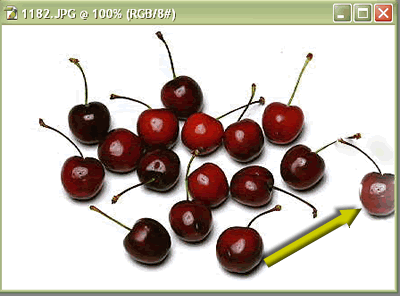

پاک کردن یک محیط درست در نقطه مقابل نقاشی یک تصویر است که مقادیر پیکسلها را در تصویر حذف میکند. در نوار Options در واقع ۳ ابزار پاک کننده برای انتخاب وجود دارد: Brush ، Block و Pencil . پاک کننده Brush به شما امکان میدهد تا پیکسلهای مورد نظرتان را با یک قلم از پیش تعیین شده حذف کنید، پاک کن Block یک افکت هندسی است که برای پاک کردن لبههای سخت مناسب تر است و پاک کن Pencil که در هر کلیک امکان حذف یک پیکسل را به شما میدهد.
در حالی که فایل مورد نظرتان را در فتوشاپ باز کردهاید بر روی ابزار پاک کن جعبه ابزار کلیک کرده و برای انتخاب ابزار مورد نظرتان آن را بکشید. یکی از ابزارهای Eraser، Background Eraser یا Magic Eraser را انتخاب نمائید.انتخاب یک نوع پاک کن
از منوی Mode موجود در نوار Options ، نوع پاک کن مورد نظرتان (Block ، Pencil و یا Brush) را انتخاب کنید.تعیین میزان تراکم در تمام انواع پاککنها بجز Block ، نوار لغزنده Opacity را میتوانید به میزان دلخواهتان جابجا کنید. یک مقدار کم سبب ایجاد شفافیت و یک مقدار زیاد، تصویر را بیشتر پاک میکند. در صورتی که بخواهید بدون پاک کردن، تنها تصویر نرمتر و ملایمتر شود؛ مقدار کمی را در این نوار لغزنده تعیین کنید و چندین بار بر روی قسمت مورد نظر بکشید.انتخاب اندازه قلم

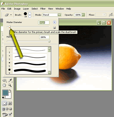

در تمام انواع پاککنها بجز Block میتوانید در نوار Options اندازه قلم مورد نظرتان را انتخاب کنید. یکی از اندازههای از پیش تعیین شده را انتخاب کرده یا نوار لغزنده Master Diameter را جابجا کنید تا اندازه قلم تعیین شود. هنگام استفاده از پاک کن Block تصویر را بوسیله ترکیب کلیدهای + و Ctrl یا – وCtrl بزرگ و کوچک کنید تا اندازه قلم مناسب را بدست آورید.پاک کردن تصویر
نمایشگر ماوس را در پنجره تصویر جابجا کرده و برای پاک کردن تصویر در آن کلیک کرده و بکشید. در صورتی که از پاک کن Block استفاده میکنید، میتوانید برای پاک کردن یک مربع متناظر با اندازه پاک کن Block، یکبار در تصویر کلیک کنید.
*توجه * بزرگنمایی پاک کن Blockهر چند نمیتوانید اندازههای قلم کوچکی را برای پاک کن Block انتخاب کنید، اما میتوانید برای پاک کردن محیطهای کوچک از ابزار ذرهبین جعبه ابزار استفاده کرده و تصویر را بزرگ نمائید و سپس به راحتی از این پاک کن استفاده کنید.Erase to Historyدر صورتی که گزینه Erase to History نوار Options فعال باشد میتوانید از طریق وضعیتهای ذخیره شده در پانل History به مراحل پاک شده قبلی بازگردید.از اینکه با ما بودید ممنون و امیدوارم از این آموزش لذت کافی را برده باشید

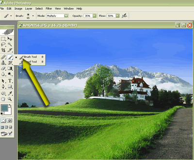

اصطلاح نقاشی در فتوشاپ شامل انتخاب یک قلم و اعمال یک افکت در تصویر میباشد. در این کار عملی مبانی شیوه کار با هر یک از ابزار نقاشی فتوشاپ را صرفنظر از افکتی که به تصویر اعمال میکنند مورد بررسی قرار میدهیم. در فتوشاپ ابزار نقاشی Airbrush,Paintbrush,Rubber Stamp, History/ Art History Brush, Eraser, Pencil/Line, Sharpen/Blur و همچنین ابزارهای Dodge/Burn/Sponge مورد استفاده قرار میگیرند.

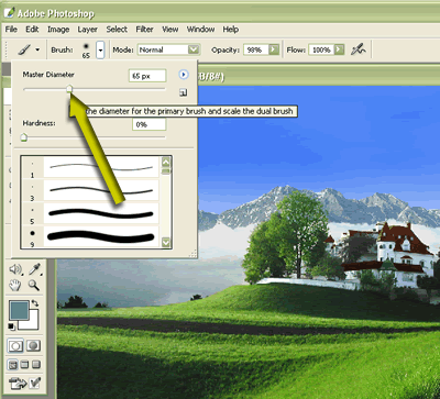

یک فایل را در فتوشاپ باز کنید و سپس ابزار Brush را از جعبه ابزار فتوشاپ انتخاب نمائید.انتخاب یک حالت یکدست کننده
در حالیکه ابزار Brush انتخاب شده است، از منوی Mode در نوار Options گزینه Normal را انتخاب کنید. تعیین میزان ماتی
وظیفه نوار لغزنده Opacity کنترل غلظت و فشردگی ضربات قلم انتخابی است. با کم کردن مقدار ماتی افکت شفافیت در تصویر بیشتر میشود. برای آنکه ضربات شدید و غیرشفافی داشته باشید این مقدار را بر روی ۱۰۰% تنظیم کنید. در نوار لغزنده Flow نیز میزان نرمی قلم تنظیم میشود. ترکیبی از این دو نوار لغزنده سبب ایجاد تناسب در شفافیت و ضربات نرم قلم میشودانتخاب یک قلم
در فلش جهتدار کوچک بعد از آیکون Brush نوار Options کلیک کنید تا پالت Brushes فعال شود. نوار لغزنده Master Diameter and Hardness را برای تنظیم قلم جابجا کنید و سپس یکی از حالات موجود در لیست را انتخاب نمائید. برای اجتناب از نقاشی در تصویر سعی کنید ابتدا در یک قسمت خالی نوار Options کلیک کنید. نقاشی تصویر
برای اعمال افکت نقاشی، نمایشگر ماوس را داخل پنجره تصویر در حالی جابجا کنید که دکمه ماوس را پائین نگه داشته و ماوس را به اطراف میکشید.
*توجه* مدیریت قلمها توجه داشته باشید که میتوانید تصاویر کوچکی از قلمها را در پالت Brushes مشاهده کنید، قلمهای از قبل ذخیره شده یا قلمهای سفارشی را که ایجاد کردهاید بارگذاری کنید.گروهی کردن پالتهای مشابه یکدیگر با کلیک کردن و کشیدن برچسب پالت و جابجایی یکی از پالتها به داخل پالت دیگر میتوانید چندین پالت یکسان را با یکدیگر گروهی کنید.تعیین تنظیمات اندازه قلم میتوان نمایشگر ماوس را به نحوی تنظیم کرد که دقیقاً اندازه قلم تعیین شده را صرفنظر از آیکون ابزار انتخاب شده نشان دهد. با استفاده از این روش دقیقاً درمییابید که بزرگی قلم و تفکیکپذیری تصویر چگونگی با هم مرتبط هستند و به خوبی در مییابید که پس از کلیک کردن، افکت به چه فضایی از تصویر اعمال میشود.بدین منظور گزینه Edit\Preferences\Display & Cursors را انتخاب کرده و Brush Size را در قسمت Painting Cursors کادر محاورهای انتخاب نمائید.از اینکه با ما بودید ممنون و امیدوارم از این آموزش لذت کافی را برده باشید

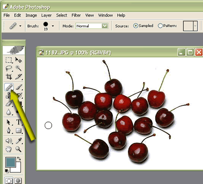

ابزار جدید Heal Brush که در قسمت ابزار Clone فتوشاب قرار دارد، از دادههای نمونه تعیین شده توسط کاربر برای نقاشی استفاده میکند. به جای جابجایی صِرف اطلاعات پیکسلها از یک موضع به موضع دیگر، Healing Brush بطور عملی دو داده تعیین شده را با یکدیگر مخلوط و ترکیب میکند. اطلاعات را محو و نتیجه نرمی ایجاد میکند. این ابزار یک وظیفه عمده در حذف نقاط و پاک کردن مواضع عکسهای اسکن شده دارد. همچنین برای محو کردن لکهها و چروکهای صورت بسیار عالی عمل میکند.
با استفاده از گزینه File\Open تصویری که قصد استفاده از ابزار Healing Brush در آن دارید را باز کنید.انتخاب ابزار Heal Brush
ابزار Heal Brush را میتوانید از جعبه ابزار فتوشاپ انتخاب کنید. در صورت لزوم ابزار Patch را کلیک کرده و پائین نگه دارید، سپس از منوی کشویی نمایان شده گزینه Heal Brush را انتخاب نمائید. تعیین پارامترهای ابزاردر نوار Options مربوط به Heal Brush اندازه قلم و حالت آن را تعیین کنید. در قسمت Source گزینه Sampled یا Pattern را انتخاب کنید. در صورتی که مایلید با جابجایی ماوس نقاط منبع جابجا شوند گزینه Align را انتخاب نمائید. در صورتیکه تغییرات خود را به فایلی چند لایه اعمال میکنید، گزینه Use All Layers را فعال کنید تا نمونهبرداری از تصاویر مختلط و مرکب نیز امکانپذیر شود.تعیین نقطه نمونه
کلید Alt (در کاربران ویندوز) یا کلید Option (کاربران مکینتاش) را پائین نگه داشته و برای انتخاب نقطه نمونه، در تصویر کلیک کنید. اگر قصد حذف یک موضع در تصویر یا مرمت قسمتی از آن را دارید، محدودهای را بعنوان نمونه انتخاب کنید که به محدودهای که قصد مرمت آن را دارید شباهت داشته باشد.انجام اصلاحات
نمایشگر ماوس را بر روی محیطی که قصد بازسازی آن را دارید برده و برای اصلاح در آن قسمت کلیک کنید. فتوشاپ داده نمونه را جایگزین محل کلیک شده کرده و آن را اصلاح مینماید.
*توجه* استفاده از حالتهای ترکیبی توجه داشته باشید که از حالتهای ترکیبی در زمان نیاز استفاده کنید. برای مثال، در صورتی که قصد پاک کردن لکههای تیره در یک زمینه یکپارچه را دارید، از حالت Lighten استفاده کنید و از همان رنگ و مقادیر زمینه استفاده کنید. این گزینهها نقاط تیره را بدون تغییر در زمینه تصحیح میکنند.هرچند Clone Stamp ابزار مفیدی برای فتوشاپ است، اما گاهی اوقات در کپیداری دچار اشتباه می شود، مخصوصاً هنگامیکه توسط افراد مبتدی بکار گرفته شود. اما ابزار Healing Brush بطور اتوماتیک دادههای نمونه را با محیط اصلی ترکیب میکند و از این رو عمل ویرایش تصویر به راحتی از دید بینندگان مخفی میماند.از اینکه با ما بودید ممنون و امیدوارم از این آموزش لذت کافی را برده باشید

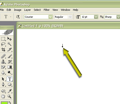

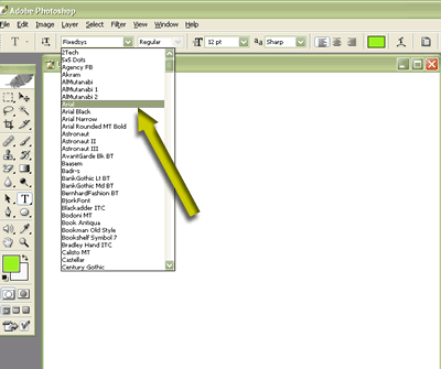

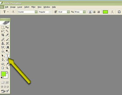

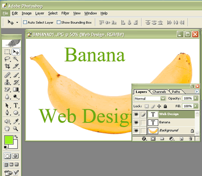

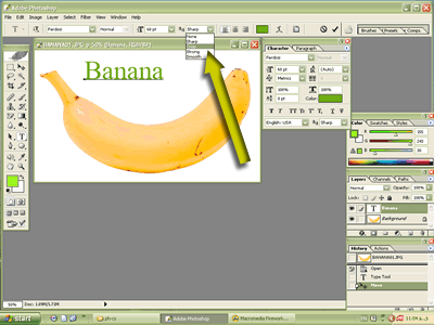

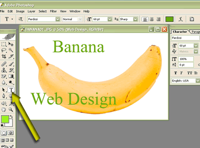

هنگام وارد کردن یک متن در فتوشاپ، لایه جدیدی ایجاد میشود و متن در آن قرار میگیرد. این کار سبب میشود تا همواره بتوانید از امکان ویرایش متون بهره ببرید مگر آنکه خودتان اقدام به تبدیل متن به تصویر کنید. بعنوان مثال هنگامی که قصد اعمال فیلتری را دارید که تنها در لایههای غیر متنی کار میکند. متن تنها عنصر در لایه ایجاد شده میباشد. برنامه فتوشاپ به تمامی فونتهای موجود در سیستم دسترسی دارد.
در حالیکه تصویر مورد نظرتان باز است، روی ابزار Type موجود در جعبه ابزار کلیک کنید.تعیین نقطه شروع متن
نمایشگر ماوس را بر روی تصویر جابجا کنید و برای تعیین نقطه شروع تایپ در تصویر و در محل مورد نظر کلیک کنید.انتخاب نوع فونت
از منوی Font نوار Options یک نوع فونت را انتخاب کنید. از منوی Font Style شیوه و حالت فونت (…Italic,bold) را انتخاب کنید. همچنین میتوانید همترازی، اندازه و… مربوط به فونت را نیز تعیین کنید.تعیین پارامترها
روی دکمه Paletts نوار Options کلیک کنید. تا پالتهای Paragraph و Character فعال شوند. در پالت Character فاصله بین حروف، فاصله بین خطوط و … را تعیین کنید. همچنین جهت افقی یا عمودی بودن، نوع رنگ و نوع فونت نیز در این پالت قابل تغییر است. در پالت Paragraph میتوانید همترازی متون به چپ، وسط یا راست (نسبت به نقطه شروع متن) را تعیین کنید. همچنین پارامترهای تعیین فاصله خطوط و همتراز کردن متون از چپ و راست را نیز میتوانید تعیین کنید. تعیین میزان تیزی لبههای متن
در نوار Options نوع لبههای مورد نظرتان را انتخاب کنید. شفافیت تصویر، نوع پس زمینهای که متن در آن قرار دارد و اهداف کلی دیگر شما تعیین کننده این تنظیمات هستند. برای کارهای وب بهتر است از چشمانتان کمک بگیرید و تصویر مناسبی ایجاد کنید. برای کارهای چاپی سعی کنید تا گزینه Crisp یا Strong فعال باشد مگر آنکه بخواهید یک افکت نرم ایجاد کنید. روی دکمه موجود در گوشه راست بالای نوار Options کلیک کنید تا ویرایشهای اعمال شده به متن تأئید شود و لایه مربوط به متن در تصویر ایجاد گردد.تایپ کردن متن
در حالیکه پنجره تصویر فعال است، شروع به تایپ متن مورد نظرتان کنید. متن را انتخاب کرده و از نوار Options و پالتها برای اعمال هر تغییر به متن استفاده نمائید. هنگام جابجایی نمایشگر ماوس بر روی متن، شکل آن بصورت حرف I درمیآید و این بدان معنی است که با یک کلیک میتوانید متن را انتخاب کرده و آن را ویرایش کنید.ویرایش متن
هنگام تایپ کردن، لایه جدیدی در پالت Layers ایجاد میشود و با آیکون T نیز قابل شناسایی است. گزینه Window\Layers و سپس ابزار Type را انتخاب کنید و متن را برای اعمال تغییرات مورد نظر انتخاب نمائید.از اینکه با ما بودید ممنون و امیدوارم از این آموزش لذت کافی را برده باشید
