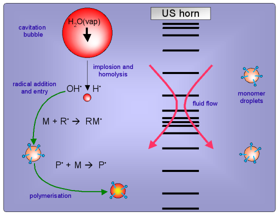

این هم جالبه!!!
این هم جالبه!!!
این تصویر یک نوع کاویتاسیون در مخازن راکتوری محسوب می شه که باعث خوردگی های شدیدی هنگام واکنش آبی ایجاد می کنه....

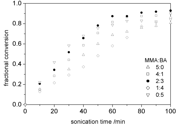

این هم نمودار ایجاد هست:
