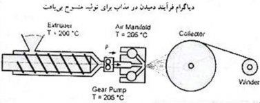

در شکل زیر فرآیند دمیدن در مذاب جهت تولید منسوج بی بافت نشان داده شده است .
    63.7 کیلوبایت · بازدیدها: 0
